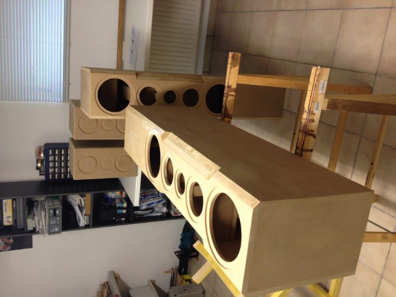

    Nach 2 Tagen leimen, fräsen, schleifen sind sie da, die 2 x Concorde und 2 x Couplet light.

    Jetzt aber zum eigentlichen Thema: die Heco-Spielzeuge weichen in das Gästezimmer und ich brauche zu den neuen Männerlautsprecher einen Center! Ich habe mir alle Beiträge zu diesem Thema durchgelesen und bin mir nicht ganz sicher wie ich den bauen soll? Ich weiß jetzt nur, dass es identisch mit den Fronts werden muss, damit es klanglich und Phasentechnisch dazu passt. Habe dazu ein Paar Fragen:
    1) Soll ich die M-HT-Einheit nach vorne versetzen ala Mr. Woofer, oder eher wie VOX-Center?
    2) Sollen die Volumen für die TT gleich bleiben? Was ist mit dem Bassreflex? Soll der genauso gross werden wie bei der Concorde? Wo soll er angeordnet werden? Ich habe mir folgende Dimensionen errechnet: H: 464 (gleich der Höhe der M-HT aus Concorde) B: 1000 T: 230...
    3) Wenn die Volumen und die Schallwandbreite der M-HT-Einheit "original" bleiben, muss ich dann die FW ändern?
    Ich wäre euch für Tips dankbar, ihr seit schließlich die Profis!
    • 28893
    Nach vorne setzen ist günstiger, weil die Schallwan nicht so breit wird, aber der Effekt ist gering.
    Wenn die Front-LS BR haben, dann auch den Center so bauen, du kannst aber das Volumen pro TT trennen und mit je einem BR 25.5 bauen. Wohin der kommt, ist nicht so wesentlich.
    Die Weiche muss im TT anders werden, da er sonst zu tief klingt. Mit 5,6 mH passt es.

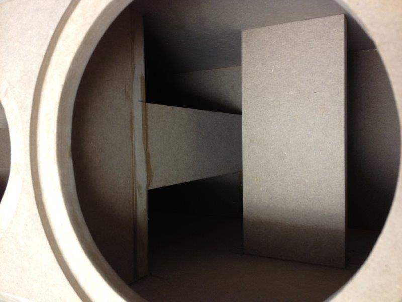

                Jetzt habe ich doch noch eine Frage: Ich Depp habe bei der Concorde die 2 Versteifungen hinter dem H-MT-Gehäuse horizontal statt vertikal hingeleimt. Habe es gestern beim Schleifen bemerkt
                Spielt es irgendeine Rolle, die ich hier nicht erkenne?
                  • 28893
                  Da kann man nur raten. Theoretisch ist es nachteilig. Wenn du immer daran denkst, ist es sinnvoller, die zu entfernen und neue einzuleimen. Kannst 2 etwas kürzere Streben in der Mitte überlappend einleimen.

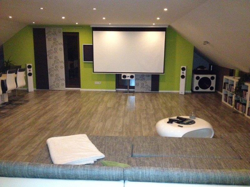

                          Ich brauche schon eine Rolloleinwand weil die Balkontür dahinter ist.
                          Ich denke, dass ich bei einer "normalen" Leinwand bleibe, das MDF für Concorde Center hole ich heute schon ab...
                          Ich werde die Leinwand auf 3m Breite vergrößern, dann kommt der Center aber wieder ein Stück tiefer. Für den Center wird ein Ständer gebaut, der die Box leicht nach oben neigt.
                          Auf dem Bild sehen die Dimensionen irdendwie ganz anders aus, ich sitze ca. 5m vor der Leinwand enfernt. Die ist schon alles andere als klein...

                              man könnte die Leinwand auch nach oben an die Decke klappbar machen, dann ist der Balkon frei zugänglich. Steht deswegen auch die linke Box "zu weit" links?
                              Und wegen der Bildgröße: ich habe 2,7m bei 3,3m Abstand und manchmal ist es mir noch zu kleines Bild
