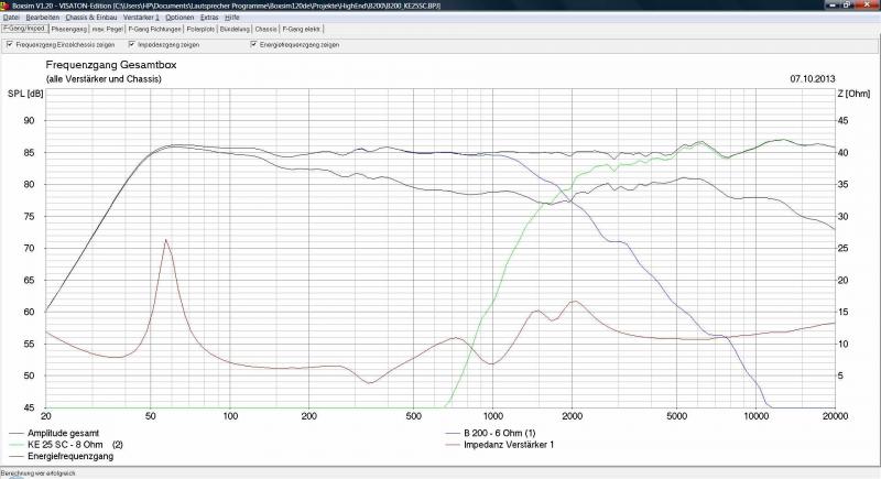

Hallo Lanime,
Vielleicht ein sehr interessantes Projekt für Dein neuentwickeltes WG.

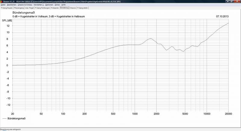

Kann Dein WG den Bereich zwischen 1000-8000Hz begradigen, siehe Bündelung?

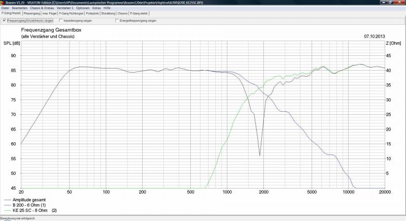

Ein Wermutstropfen bei diesem Projekt, ist die Frequenzweiche mit 4 Bauteilen für den KE25SC und leider mit 14 Bauteilen für den B200 (ein Bauteile-Grab).
Gruß Jan
