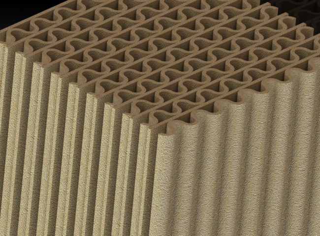

      Trotzdem: Das Leichteste, was Du verbauen kannst, sind Sandwich-Platten: Das ist ein Schichtaufbau, z.B. aus Sperrholz (2mm) Balsaholzkern (10mm) Sperrholz 2mm.
      Gibts alles im Baumarkt, Zusammenleimen musst Du selbst.
      Oder Glasfaserverstärkter Kunststoff (GFK) Decklage - Wabenkern aus Alu oder Pappe - (GFK) Decklage. Bekommt man hier, ist aber Teuer: http://shop1.r-g.de/4DCGI/ezshop?act...4nYpC2G0uSFXQC
      Von der Steifigkeit und Festigkeit her sind diese Aufbauten dem MDF überlegen (also wird die Amplitude der Gehäuseschwingungen kleiner sein als bei lommeligem MDF).
      Ganz anders sieht es leider mit dem Schalldurchgang durch die Wand aus: Da hat das MDF natürlich Vorteile, der Sandwich wird hier relativ "Hellhörig" sein.
      Ebenso ist die Innere Dämpfung in der Wand schlechter, also das Ausschwingen der Wand nach Anregung dauert länger als bei MDF Wänden.

            Das war auch mein erster Gedanke. Ich denke das zwecks praxisgerechter Bearbeitung Wabenplatten ganz sinnvoll sind. Alle Teile auf Gehrung schneiden, verleimen und gut is. Oder ein Türblatt hersägen...

                    Mal angenommen man würde einen simplen Grundkörper als Wickeldings hinstellen. Dann so eine billige Wellpappe nehmen welche praktisch nur auf einer Seite eine Deckschicht hat, so wie diese Trittschalldämmung ausm Baumarkt. Einen ganz langen Streifen zurechtschneiden mit dem Maß der gewünschten Gehäusetiefe. Den Streifen mit Kunstharz berollern und dann um das Wickeldings Lage für Lage aufwickeln. Die einzelnen Lagen verkleben dann und die Pappe saugt sich schön mit Kunstharz voll.
                    Der gemeine Wastler sollte dann theopraktisch eine stabile leichte Mantelfläche erhalten.
                    Was mein´se denn?
