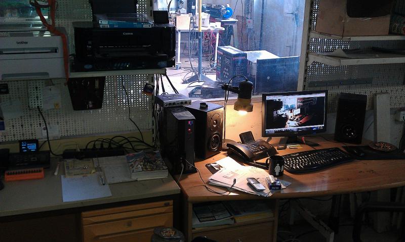

    Ich selbst nutzt die Kiste derweil in meinem Werkstattbüro an meinem kleinen 1HE PA- AB Amp,
    damit Musik zu hören macht wirklich richtig Spaß. Auch bekommt man am Schreibtisch wesentlich mehr Bass
    als es die Messung vermuten lassen würde.

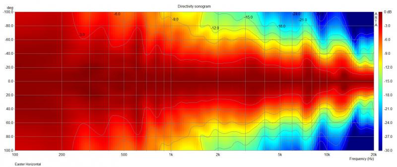

      Leicht ansteigenden Mittelton (wie bei meiner Easter für's Heimkino) wollte ich bei der Kiste nicht,
      mir ging es primär um Linearität auf Achse für geforderte Einsatzzwecke.

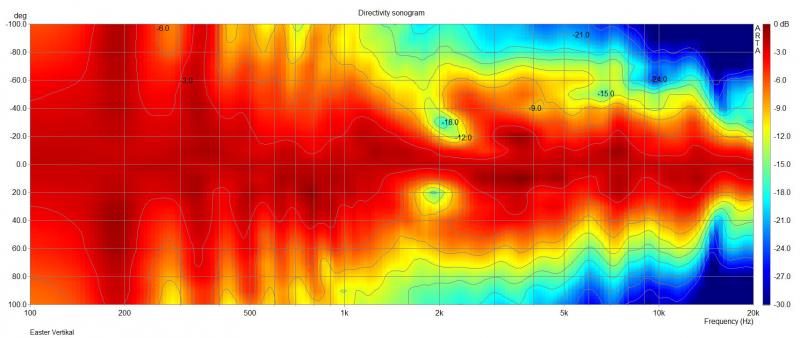

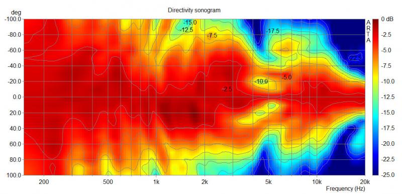

      Die Vertikale, Recht haste, die muss ich unbedingt noch mal messen, vielleicht komme ich da heute noch dazu.
      Diese wird uns auf Grund der hohen Xover aber sicher nen "schönen" Sweetspot um 3-4 kHz anzeigen vermute ich mal, hab mit 4"ern noch net so viel Erfahrung muss ich gestehen.
      Da der TMT aber immernoch etwas tiefer als der HF ist, liegt der vertikale 0°-Punkt wohl noch leicht unter der 0 Achse.

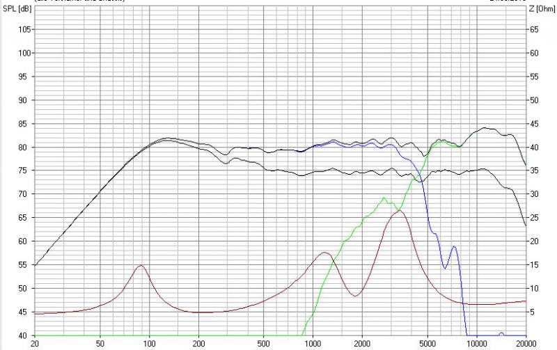

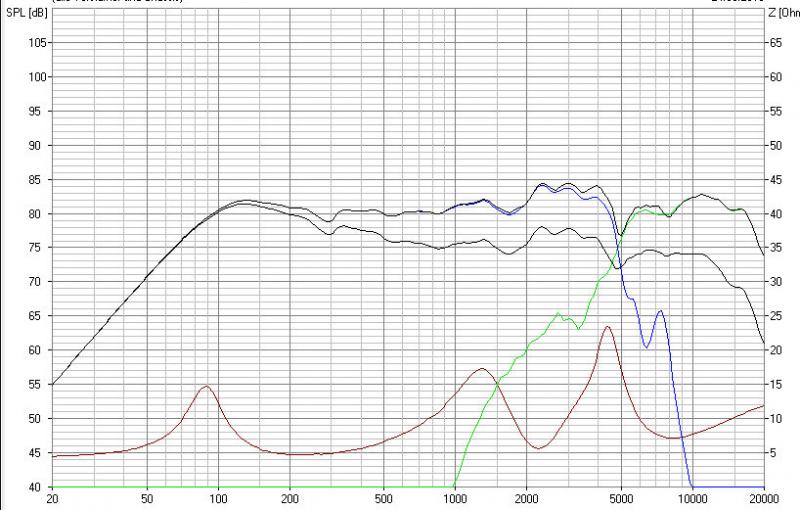

      PS: Der Energiefrequenzverlauf meiner Simulation verhält sich eigentlich recht linear (bis auf den Bassbereich, bzw. sogar bis LowMids) und nicht fallend.
      dennoch ja, die Kiste klingt schön warm, was auch Ziel war, gefällt mir bei der kleinen Box sehr gut.
      Anbei mal die Simulation mit VisatonDaten und mit eigens gemessenen, welche schon besser passen,
      aber auch nicht perfekt.
      Aber wir sehen auch, dass wir keine Überhöhung im Frequenzverlauf bei 1,3 kHz haben.
      man beachte auch die Impedanz, welche in beiden Simulationen unterhalb 5 Ohm liegt,
      in der Praxis aber fast bei 6 Ohm.
      Am Ende muss ja immer das eigene Ohr entscheiden und meinem persönlich gefällt das so doch sehr gut für die kleine Billigkiste.
      Dennoch wissen wir, Geschmäcker sind sehr verschieden.
      Achso.
      Die gezeigten Messungen sind auf 1m und zwischen HF und TMT gemacht.
      Auf direkter Achse zum HF haben wir also eine kleine Überhöhung.
      In 30-40cm Hörabstand am Schreibtisch (je nach Schreibtischhöhe ) sollte man den HF circa so hören wie
      die Messung ihn darstellt, ohne Überhöhung.
      Genau sehen wir das dann aber, wenn ich die Kiste nachher mal auf den Drehsteller befördere.
      Edit:
      was ich gerade sehe:
      Boxsim zeigt uns zwar in 95% Schrott unter Winkel an, dennoch
      betrachte mal was bei itschi-4 zwischen 30-60° nach rechts passiert,
      und das ist doch wirklich sehr breitbandig.

                  Im Anhang die Vertikalen Messungen:
                  Finde etwas komisch was der 4"er so um die 1kHz rum macht.
                  der Sweetspot liegt wie vermutet im 4-5kHz Bereich und ist enger ausgefallen als ich's erwartet hätte!
                  Schon ab 10° bekommen wir symmetrische Einbrüche bei genau 5kHz.
                  Allerdings finde ich diese Frequenz garnet so sonderlich tragisch, da zwischen 5-6kHz die Zischlaute liegen,
                  also weniger auffällig beim Hören.
                  Wie wir sehen können liegt die 0° Achse aber genau zwischen HF und TMT,
                  doch nicht darunter wie erst vermutet.
                  Somit wäre es net dumm den HF zu verpolen,
                  dann hätte man die Einbrüche nur zwischen -+10°, darüber gerade ;-)
                  Aber ich werde in der Beschreibung nochmal hinzufügen,
                  dass die Kiste doch bitte auf Achse aufgestellt werden sollen.

                      Da hier ja mal Sonogramme gesammelt wurden..... Habe die Easter gestern noch mal mit vermessen, das gefällt mir richtig gut für ihren Einsatzzweck. Siehe Anhang.
