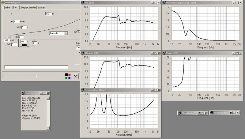

            die luftsäule was bei BR als Gewicht rauskommt muss man durch eine gleichschwere Passiv-Membran ersetzen. So kann man eine BR-Simulation als Passivmembransimulation gebrauchen.
            über das Molgewicht von LUFT und dem Volumen des BR-Rohres (gleicher Durchmesser wie die Passivmembran kann man das Gewicht der Luftsäule errechnen.
            Die Simulation ist somit eine BR-Rechnung mit dem Membrandurchmesser der Passivmembran. Würdest du jetzt ein langes Rohr an das Volumen ansetzen und eine Simulation mit rund 30-33 Hz-abstimmung machen, bekommt man über die Simulation die Rohrlänge heraus. in unserem falle 1.8 Meter länge.
            Über die Rohrlänge und Mebranquerschnitt errechne ich das Gewicht der Säule. Was gleich sein muss mit der Passivmembran. Allerdings haben wir hier einige Unbekannte. Denn die Steifigkeit der Sicke wird so NICHT mitsimuliert. Hier gibt es Berechnungsfehler. Aber als erster Richtwert ist diese Vorgehensweise sehr gut.
            Der TIW200 funktioniert ab 20 Liter in geschlossener Bauweise sehr gut, eine einigermaßen tiefe Abstimmung bekommt man in BR ab rund 30 Liter. Bis 60 Liter würde ich behaupten kann man den TIW200 erfolgreich einsetzen. MEHR würde ich NICHT machen.
            Ich habe als Beispiel den Schachbrettsub gewählt weil ich diesen selbst gehört habe und weil er auch messtechnisch sehr gut dokumentiert ist. er hat soviel ich noch weiß rund 48 Liter. Die Abstimmung ist bei rund 30 Hz. Tiefer würde ich nicht gehen.
            Ein TIW200 hat zwar genügend Pegelreserve, aber wenn das Gehäuse zu groß ist und die Abstimmung weit unter 30 Hz ist wirst du Probleme mit dem Maxpegel bekommen. Da wird dann mehr Membranfläche mal Hub benötigt (Verschiebevolumen), sprich einsatz von mehreren TIW200 oder gleich zwei bis vier TIW300 oder ...
              • 10991
              ich mache die Rechnung nachvollziehbar noch einmal in kleinen schritten, für 40 Liter Innenvolumen, Simulation habe ich angehängt:
              Dort ist zu lesen dass die BR Rohre zusammen rund 62 Liter ausmachen. (bei Membranfläche gleich BR-Rohrfläche, 2 Daytonpassivtreiber 388cm2)
              62 Liter Luft wiegt über ... ausgerechnet
              x (gramm) = 62 Liter x 28.8 gramm / 22.4 Liter = (ergibt) 80 gramm ( bei 40 Liter Innenvolumen bei reso leicht über 30 Hz.)
              gruß Timo
