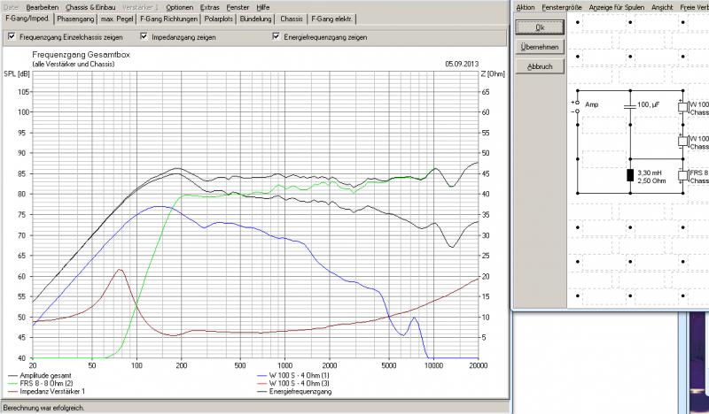

    Hallo. Ich bin umgezogen nach München. Leider ist noch kein Internet vorhanden. Darum dieses anliegen, da ich die boxsim datei nicht laden kann.
    Es geht um Satelliten für die Wand plaziert werden sie links und rechts neben dem plasma.
    Verbaut werden je 2 w100sc in 8 ohm schaltung in reihe und je ein frs8.
    Die Schallwand wird 50x16 cm betragen.
    Der frs bekommt 1 liter geschlossen und sitzt mittig auf der schallwand. die w100s je 2 liter geschlossen.
    Ich habe die Serienweiche der Stella Light verwenden. Lediglich in der plusleitung der beiden w100sc kommt ein 5 watt 10ohm keramik Widerstand hinzu.
    Hat vielleicht jemand lust dieses mal zu simulieren und seine Meinung zu äußern?
    Pegel wird nicht verlangt. Zimmerlautstärke in einem 18qm raum.
    Vielleicht findet findet sich auch jemand der mir die schallwand anfertigen könnte? Holz kaufen. Ausfräsungen für die chassis und zusenden. Natürlich gehen bezahlung.
    Vielen dank und Gruß ins forum.

    Der frs8 hat auch 8 ohm.

      Das mit dem Widerstand vor dem W100S ist keine gute Idee, so werden die viel zu leise. Es dürfte besser sein zwei 4-Ohm W100S in Reihe zu schalten um auf 8 Ohm zu kommen. Das ist zwar auch nicht ganz ideal aber um Welten besser als ein Reihenwiderstand.
      Edit: Simu Angehängt.
      Edit2: Screenshot angehängt.
