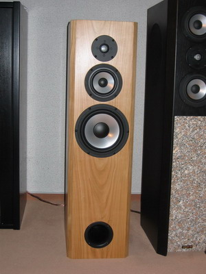

    ich habe mir mal die Classic 200 mit AL130M und KE25SC
    http://www.visaton.de/vb/showthread.php?t=11301
    angeschaut und dann mit dem original Bauvorschlag Classic 200 verglichen.
    http://www.visaton.de/de/bauvorschla...anleitung.html
    Der einzige Unterschied in der Weiche ist der 1µF Kondensator im Zweig des Mitteltöner bei der Variante mit AL130M.
    Nun meine Frage.
    Der AL130M hat doch einen höheren Wirkunggrad als der TI100.
    Der Vorwiderstand zur Pegelanpassung ist aber wie bei dem original Bauvorschlag nur 2,2 Ohm.
    Da müsste doch der Al130M zu laut und somit auch der Mittelton zu laut spielen?
    Würde da der AL130 nicht ausreichen und vielleicht sogar ohne Vorwiderstand auskommen?
    Werden die Bauvorschläge unter neue Bauvorschläge und Modifikationen alle aufgebaut und gemessen oder nur simuliert?
    Guido
    • 28828
    Vor etlichen Jahren hatte ich mit einem Bekannten mal die Classic 200 gebaut mit dem Al 130 M, die einwandfrei klang und laut Simu besser war.
    Der Al 130 ginge natürlich auch, den Mittelton kann man ja nach Bedarf anpassen.
    Aber Vorsicht: der verlinkte Bauvorschlag ist alt. So weit ich weiß, wurde die Classic-Weiche geändert, weil die Abstrahlung unter Winkel in der ersten Version schlecht war. Frage mal nach bei Visaton.

        Ich vermute der 2005 ist nix. Später wurde die Trennfrequenz verschoben, dann war es gut. Im Prinzip kann man den Ti 1:1 gegen den Al 130 tauschen. Mache das doch mal in Bocsim und achte auf E-F-Gang und ob unter Winkel seitlich eine Überhöhung da ist.
        Als MT-R nimm 1 Ohm.
        Später schau ich mal in meine Simu-Sammlung.

            Ok, mit dem Al 130 (ohne M) den R auf 1,2 Verringern und es passt.
