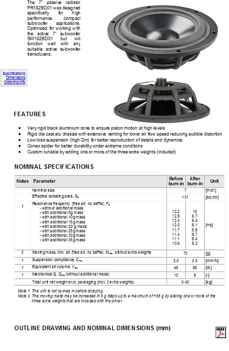

          Aber Fragen bleiben halt doch noch. Ari-acoustic hat die Thematik schon sehr gut beschrieben, aber fragen bleiben trotzdem. Wenn ich dort unter dem Titel "Subwoofer mit Passivmembran" am Beispiel des PR 182 lese, dass mit einem Zusatzgewicht von 115g eine Reflexfrequenz von 29 Hz erzielt wird, stimmt das nicht mit den Angaben lt. Datenblatt überein. Der Hersteller nennt eine bewegte Masse von 72g und ein maximales Zusatzgewicht von 35g. Da bin ich mit den 115g schon drüber. Die Reflexfrequenz laut Hersteller beträgt nach dieser Variante 8,2Hz und nicht 29Hz?
          Nun sicher gibt es auch dafür eine Erklärung. Die nächste Sache scheint jedoch komplizierter. Passivmembranen sollen möglichst gleiches Membranmaterial und gleiche Aufhängung wie die Treiber haben. Deshalb ist der PR 182 auch für den SW 182 empfohlen. Ich leite davon ab, dass die Passivmembran für einen TMT wenig geeignet ist. Damit entfällt jedoch der wesentliche Vorteil "...dass sie nicht an Problemen der Tunnelresonanzen, und der Übertragung stehender Wellen aus der Reflexöffnung leiden." (Dickason 4.4, Seite 131).

            Datenblatt PR182
            Anbei das Datenblatt der Passivmembran PR 182.
