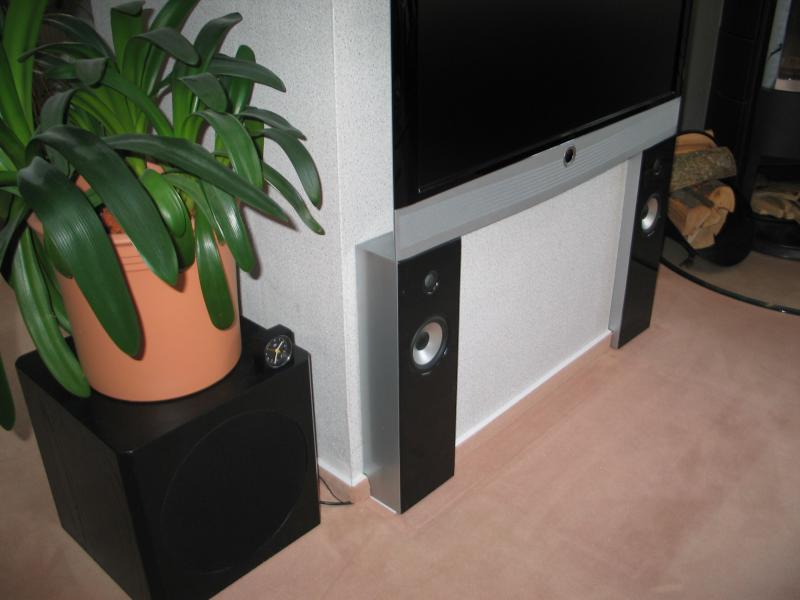

    Es ist schon eine Weile her dass ich meine Topas zusammengebaut habe. Ich bin insgesamt immmer noch sehr zufrieden damit. Ein Problem das ab und zu auftaucht ist der schwache Bassbereich, zwar nur bei Stücken bei denen die grosse Trommel oder Orgel stark vorkommen, aber da hatte ich dann z.B. bei Berlioz schon mal Knackgeräusche drauf.
    Es wäre wohl sinnvoll den Bassbereich auf einen eigenen LS zu leiten und den TI100 so zu entlasten. Aber wie mache ich das? Es macht natürlich keinen Sinn einen Bass einfach ins bestehende Gehäuse einzubauen, ich würde daher extern einen Bass-LS im eigenen Gehäuse betreiben. Ich habe einen Vollverstärker (Rotel RA-1520 2x60W bei 8 Ohm), daher wäre wohl eine Anpassung der (oder eine neue) Frequenzweiche angebracht und von da die Kabel raus zum externen Bass.
    Daher auch mein Post hier, ich fand nichts dergleichen im Forum. Wäre sowas machbar?

      Nun ja, es ist damit klar was für einen LS ich nehmen kann, aber wie ich sie mit der Topas verbinden kann so dass dort das unterste Frequenzspektrum wegfällt, dafür habe ich noch keine Lösung.
        • 28371
        So was ist aktiv am saubersten zu lösen. Ein aktiver Subwoofermit aktivem Hochpass ginge. Noch besser eine aktive 2-Wege-Weiche. Noch besser ein DSP, das auch die Raummoden im Bass lindert.
        Die S. F. von Berlioz zeigte früher die Grenzen meines Verstärkers an der Vox, da clippte es. Die Ti sind ohne jede Chance.
          • 1951
          Das Einfachste ist ein Sub-Modul mit eingebauter Satelitten-Weiche.
          Mit den Lautsprecherausgängen in die Hochpegeleingänge des Submoduls (bei mir Detonation Det 110 MKII), von dort zu den Topas.
          Das Modul entlastet die Topas dann von den tiefsten Tönen und gibt sie an den Sub.
          Phase, Trennfrequenz und natürlich Lautstärke des Sub sind einstellbar.
          Funktioniert bei mir mit Aria und SUB T-36.39 ganz gut.

            Die Topas hat einen Kondensator von 220 uF vorgeschaltet und wird dadurch von tiefen Frequenzen entlastet. Die Weiche wurde von HobbyHifi entwickelt und getestet. Klingt mit dem Sub sehr gut.

                  versuche es mal mit dem Detonation DT 80 oder 150. Laut Beschreibung werden damit die Sat von Tiefton befreit. Es wurde schon mal diskutiert, ob das zutrifft, daher testen und bei Nichtgefallen zurück.
                  http://www.lautsprechershop.de/index...?hifi/main.htm
                  Sie schließen das Modul DT150/DT300 wie folgt an:
                  - die Lautsperecher werden an die Kabel auf der Rückseite des Moduls angeschlossen
                  - Das Modul schließen Sie an Ihrem Verstärker an wie Sie wünschen:
                  a) vom Subwooferausgang mit einem Kabel an der Cinchbuchse (3) links oben oder
                  b) vom Vorverstärkerausgang mit zwei Cinchsteckern an den Buchsen (3) links oder
                  c) vom Lautsprecherausgang des Verstärkers an die 4 Buchsen (2)
                  Wenn Sie wollen, können Sie Ihre Satelliten von tiefen Tönen befreien:
                  Für einen Anschluss wie oben unter
                  b) beschrieben, schließen Sie einfach die Endstufe an den Buchsen (3) rechts an
                  c) beschrieben, schließen Sie einfach Ihre Lautsprecher an den Buchsen (1) an.
                  Was ist Einzustellen:
                  - Die Lautstärke ist einmal an die Ihrer Lautsprecher anzupassen (4)
                  - Wenn Sie empfindliche Tieftöner haben sollten Sie Soft-Limiting = on wählen (5)
                  - Die obere Grenzfrequenz Ihres Subwoofers können Sie mit (6) wählen.
                  - Steht der Subwoofer ungünstig zur Box, so dass es Auslöschungen gibt, so verstellen Sie einfach die Phase (7) so lange bis der Bass am lautesten ist.
                  Sonderfunktionen:
                  Wollen Sie den Tiefbass etwas anheben oder den Lautsprecher von ganz tiefen Tönen befreien, so ist dies hinter einer schwarzen Abdeckung an der Frontseite möglich.
                  Dahinter finden Sie Wahlschalter, wo die Frequenz um 20, 25, 30, 35, 40 oder 45 Hz um +3 oder +6 dB angehoben werden kann und weitere Einstellungen
                  Ich habe das DT 80 um den TIW 360 X in meinem Subwoofer für "Heimkino" anzutreiben, reicht (mir) völlig.
