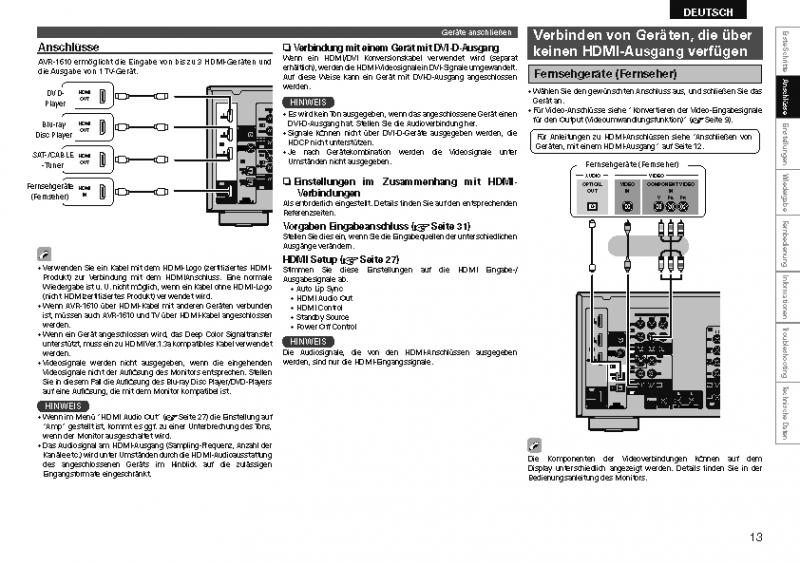

    Ich habe einen Denon AVR 1610 von einem Bekannten bekommen. Alles funktioniert, bis auf eines: Ich bekomme weder über HDMI noch über SVIDEO ein Bild auf dem TV.
    Angeschlossen an den AVR sind (jeweils über HDMI) ein BDP und ein HD-Sat Receiver, das Signal kommt wohl auch am AVR an, sobald ich die Quelle einschalte, springt der AVR auf HDMI, und es kommt der Ton auch an den Lautsprechern an.
    Nur bekomme ich kein Bild. ich habe diverse HDMI Kabel ausprobiert, und auch den AVR an verschiedenen TV ausprobiert- das Ergebnis leider überall das Gleiche.
    Eingänge sind in den Einstellungen zugewiesen, und da Ton kommt, scheint das auch zu funktionieren, nur halt leider kein Bild.

      Mein Problem ist, dass mein TV keine HDMI Eingänge hat, sondern nur einen DVI Eingang (ist schon was älter;-))- will mir aber auch keinen neuen TV kaufen im Moment deswegen. Um das lästige Umstecken der HDMI Kabel zu umgehen,
      wollte ich quasi den AVR als HDMI Switch missbrauchen, und gleichzeitig in den Genuß des DENON Einmesssystems kommen.

        Kann es sein das dein TV noch kein HDCP unterstützt?
        Wenn das der Fall ist, dann gibt es von Ligawo div. Konverter die HDCP unterstützen und beliebige Formate raus geben.

          ich habe mehrere Kabel im Einsatz, die auf einer Seite HDMI-Stecker, auf der anderen Seite DVI-Stecker haben. funktioniert wunderbar. Allerdings für Computer, von daher kann man HDCP nicht als Ursache ausschließen.

              Wie gesagt, habe den AVR mit verschiedenen TV ausprobiert, auch mit ganz neue mit HDMI 1.4 Anschluß, und auch verschiedene Kabel. Ich denke es liegt am Receiver.
              Irgendwo ist in dem chaotischen Setup Menü eine Einstellung falsch, die ich noch nicht gefunden habe..............
              Der S-Video Ausgang funktioniert ja auch nicht.........zumindest das OSD sollte ja nach einem Werksreset auf dem TV sichtbar sein, das ist ja schon nicht der Fall.....

                In diesem Fall könnte eventuell doch ein Defekt vorliegen.

                  Bei meinem Receiver ist es so, dass ich die Anschlüsse auf die Eingangswahl-Geräte konfigurieren kann, so kann ich der CD-Auswahl sagen, ob sie analog oder digital ihr Signal bekommt, oder wo der DVD-Eingang Video und Tonsignal herbekommt. Vielleicht ist das bei dir falsch konfiguriert.

                    Sicherlich hast du ein falsches Kabel, oder der Hund liegt hier begraben:
