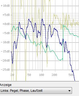

                    Danke für den Link, das ist interessant und bei Betrachtung der Wellenlängen erstmal nachvollziehbar.
                    Trotzdem stellt sich mir folgende Frage:
                    Ihr habt die Vox in 4 Varianten aufgestellt, 10cm/1,00m Abstand und BR vorne/hinten. Dabei ließ sich nach deiner Aussage nur ein Unterschied über den Abstand feststellen, nicht jedoch über die BR-Position.
                    Aber der Abstand BR-Öffnung zu Wand ändert sich durch die Drehung vorne/hinten ja deutlich; die BR-Öffnung hatte zur Wand demnach 4 Abstände:
                    10cm
                    50cm
                    100cm
                    140cm
                    Es ist mir nicht klar, warum sich die Abstandsänderungen von 10-zu-50cm und von 100-zu-140cm überhaupt nicht messen ließen, von 50 (BR-vorne) auf 100cm (BR-hinten) jedoch Pegeländerungen von rund 6dB gemessen wurden. Zumindest bei der BR-Reso sollte doch zwischen allen 4 Abstandswerten eine kontinuierliche Änderung nachweisbar sein - und ich meine wirklich nur den Abstand, nicht die Richtung, in der die Reflexöffnung zeigt.
                    Gibt es hierfür eine Erklärung?

                              Über diese Frage hatte ich noch nicht nachgedacht. Ich habe eine mögliche Erklärung: Betrachten wir den Fall BR-Tunnel in 10 m Abstand zur Wand (BR hinten) und 50 cm (BR vorn). Das Mikro ist immer 1 m von der Schallwand entfernt. Der 10 cm Tunnelabstand bringt mehr Pegel, da näher an der Wand, allerdings ist bei 50 cm der Tunnel vorn 40 cm näher am Mikro, was auch eine Pegelerhöhung verursacht. Es sieht so auch, dass die beiden Effekte sich gerade kompensieren.
                              Ich muss dazu sagen, dass Messungen im Raum sehr ungenau sind. Von einer 1 dB-Genauigkeit kann man da nicht ausgehen. Diese Messungen habe ich vor vielen Jahren gemacht. Heute würde ich mir eine große Freifläche und eine große Wand suchen. Dann hätte man kein Problem mit Raumresonanzen. Allerdings müsste man sich mit tieffrequenten Störgeräuschen rumschlagen.
