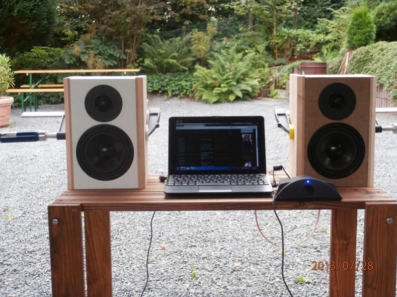

    Habe gerade draußen (Bild 1) meine halbfertigen Regalos mit Netbook und
    Dayton DTA 1 ausprobiert.
    Da das beiliegende 3,5 mm Klinkenkabel vom Dayton sehr kurz ist und ich zu faul war aus der Wohnung ein anderes zu holen,
    habe ich auf die schnelle ein billiges Baumarkt-Kabel aus dem Keller hervorgekramt.
    (Bild 2)
    ! Beim Rausziehen des Steckers aus dem Netbook ist mal eben
    der vordere Kontakt in der Buchse stecken geblieben!
    Zum Glück konnte ich den mit einem Stück gebogenen Brückendraht wieder
    heraus Frimeln.
    Den Stecker am anderen Ende des Kabels
    habe ich mir dann auch mal angeschaut.
    Den vorderen Kontakt konnte ich zwischen Daumen und Zeigefinger geklemmt
    ohne Kraftaufwand abziehen. Tolle Verarbeitung.

    Bilder waren zu groß.
    Jetzt sollte was zu sehen sein.
