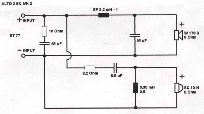

    ich will für einen Freund die Alto III bauen.
    Da ich alle Chassis bis auf den DT94 (SC10N ist vorhanden) noch hier liegen habe wollte ich mal fragen ob man diesen mit wenigen Modifikationen der Weiche auch einbauen kann?
    Ich habe die in Boxsim einfach mal gegeneinander getauscht, und außer im Superhochtonbereich hat sich nicht viel verändert.
    Wäre super wenn es evtl sogar schon Erfahrungen mit der Kombi gibt.

    Das sollte funktionieren.
    Der EFG sieht sogar etwas besser aus. (soll aber nichts heißen weil Simu)
    Eventuell etwas mit dem Vorwiederstand ausgleichen.
    Würde ich erst mal so bauen wenn die Teile ja da sind.

      Für die Alto 2 gab es mal eine Version mit der SC10.
      Ein Mann braucht eine Insel.
        • 12251
        Ja RAlle, nur dass das ein wenig ein anderes Konzept ist.

          So, ich habs getan ^^
          Front, Deckel, Rückwand und Boden mit weißem Kunstleder bezogen, Seiten MDF schwarz gebeizt.
          Weiche ist natürlich etwas angepasst - gefällt mir echt gut dafür dass das ne komplette Restevewertung ist und ich nur 10€ für Leder und 30€ fürs Holz ausgegeben hab

            Das sieht ja richtig gut aus.
            Wie hast du jetzt die Weich angepasst?
