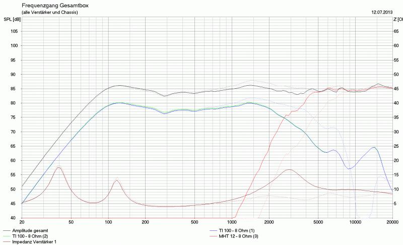

    ein Freund von mir baute gerade die Aria 2 MHT auf. Wir haben dann die von Visaton vorgeschlagene Weiche der Aria 2 MHT simuliert, dabei viel die für den MHT sehr tiefe Trennung auf (bei ca. 2,8kHz).
    Da stimmt doch was nicht, ist das nicht zu tief getrennt für den MHT?
    Sollte doch eher bei 4-5 khz liegen?
    Was sagt ihr?
    Hier mal der F-Gang des Visaton - Vorschlags:
Name: Aria MHT Visatonversion.jpg
Ansichten: 1
Größe: 66,9 KB

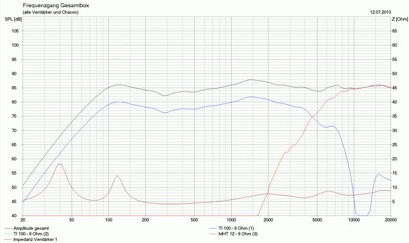

    Dann Version 3 von mir:
Name: Aria MHT V3.jpg
Ansichten: 1
Größe: 64,2 KB
    Und Nr.4
Name: Aria MHT V4.jpg
Ansichten: 1
Größe: 62,8 KB

    Visaton trennt tiefer als ihr. 2,7 stimmt nicht. Eher 3500! Es sind 2 TMT.
    Der Ti läuft bei euch höher und fällt steiler ab, habt ihr einen Sauger eingebaut? Gefunden, ja.
    Timo hat ja oft gewarnt, dass der Ti bei einer so hohen Trennung kaum simulierbar ist - also was habt ihr gegen die Visaton-Weiche?
      Möchte Friedemann sinngemäß kurz zitieren, finde das Original jetzt leider nicht:
      "Der MHT hat in dieser Box seinen -6dB Punkt bei 3,5kHz und fällt recht steil ab, deswegen wird ihm nichts passieren."
      Nochwas, auch von Friedemann:
      Die Folie des MHT hält Temperaturen von 400 Grad aus, wellt sich dann zwar ein wenig, entspannt sich bei Abkühlung aber wieder und geht in Ausgangsstellung zurück. Wenn F.H. sowas sagt würd ich gar nimmer drüber nachdenken ob der MHT hier in Gefahr ist.

        Ok, das mit dem steilen Pegelabfall stimmt schon, dann ist ja gut.
        Ich habe nix gegen die Weiche, aber hatte schon mehrfach gelesen, dass der MHT hoch getrennt werden sollte.
        Das kam mir spanisch vor.
        Also bauen wir das mal so auf und hören einmal - hören zum ersten mal den MHT und bin schon gespannt.
        Mfg Marko
          Da bin ich auch schon drauf reingefallen, du musst für die "Trennfrequenzermittelung" in Boxsim den Pegel der beiden TI´s um 6dB nach oben schieben um die reale Trennfrequenz zu kommen, dann wirst sehen das die 2,8kHz nicht stimmen.

            Hallo Marko,
            hier mein Vorschlag, bitte beachten Phasengang und die Phasenbeziehung beim Umpolen von MHT 12
            Gruß Jan

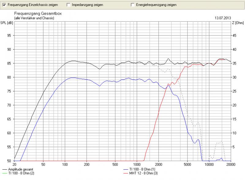

                Hi Andik,
                danke für den Tipp, aber warum muss man 6db hochgehen? ISt das weil 2 TMT eingebaut sind? Das wäre ja dann quasi die Summe der beiden, richtig?
                Macht man das immer so bei (pseudo)-Dappo's
                Erklär mal bitte!
                Danke.
                MfG Marko
                Surround: Concept S
                Sub: Der Don
                  • 28815
                  Richtig. Siehe #2+5
                  Nein, das hat mit D'Appo nix zu tun, aber immer, wenn 2 Chassis parallel laufen.

                    Hallo Marko,
                    löse bei Deinem Boxsim Projekt mal die Verbindung zum MHT und stell die beschalteten TI100 alleine dar. Schalte dann "Frequenzgang Einzelchassis" ab. Markiere danach das Resultat als Referenz.
                    Nun schaltest Du den MHT wieder dazu und aktivierst auch wieder den "Frequenzgang Einzelchassis".
                    Boxsim zeigt nun den Gesamtfrequenzgang des Lautsprechers incl. der Referenzkurve der beiden TI100 in gestrichelter Form. Diese ergibt zusammen mit dem Frequenzgang des MHT die Trennfrequenz.
                    Ich habe auch mal meine Version angehängt...
                    Gruß Alex
                      gutjan
                      Hallo Marko,
                      wenn Du den HT12 umpolst, so markiert die Spitze die wirkliche Trennfrequenz bei 3400 Hz.
                      Gruß Jan
