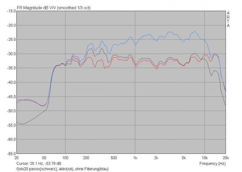

    Wie soll denn die "richtige" Entzerrung aussehen? "Klingt gut fuer mich" reicht leider nicht

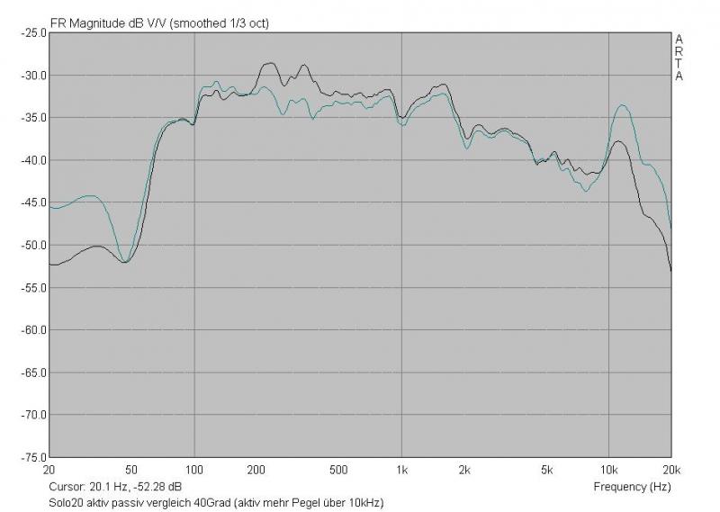

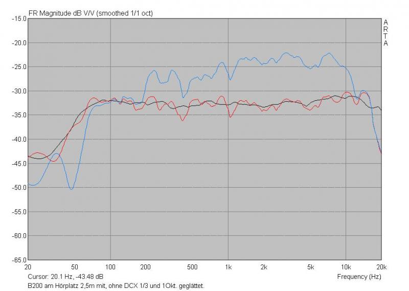

    Für mich so wie unten zu sehen, hatte ich so vor einiger Zeit, erstes Bild zeigt den B200 aktiviert im Solo20 Gehäuse, blau ohne Entzerrung, rot entzerrt mit 1/3 Okt. Glättung, schwarz über eine ganze Okt. geglättet, das ganze in 2,5M Abstand am Hörplatz. Zweiter Shot B200 blau ungefiltert, schwarz mit Solo20-Weiche, rot ohne Weiche per DCX entzerrt, sieh die mal den Hochton über 10kHz an, da ist noch Luft per Aktivierung OHNE Pegelanhebung, ich gebe zu die Auflösung der Messungen ist jetzt nicht beste, aber zwischen passiv und Aktiv ist schon ein deutlicher Unterschied im Hochton zu Hören.

              Für ne Aktivierung brauchst halt Messtechnik, die ist aber leicht beschaffbar und mir ein wenig Einarbeitung und z.B. mit ner DCX (Aktivweiche) sind im Handumdrehen verschiedene Abstimmungen möglich, das geht mit ner Passivweiche erheblich umständlicher. Ich sags mal so, war wie du auch eher skeptisch was die Aktivierung angeht, seitdem ich sie aber nutzen kann möchte ich die Leichtigkeit einer Neuabstimmung nicht mehr missen! Aber das muss jeder für sich selbst entscheiden.
