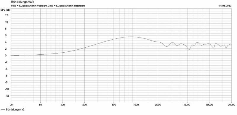

Maximal empfehlenswerter Membrandurchmesser für Trennfrequenz
    gutjan
    Ergänzung:
    ? = Wellenlänge
    f(trenn) = f(max)/(Wurzel(2))
    Gruß Jan
      gutjan
      Ergänzung:
      ? = Wellenlänge
      Schallwandbreite = c/(f(trenn)*pi)
      Gruß Jan

            Natuerlich fuehrt unterschiedliche Rauminteraktion zu unterschiedlichen Wahrnehmungen von Raeumlichkeit, Klangfarbe, Lokalisation. Das ist ja nix Neues - oder doch?
            Moeglichst breit strahlendes Konzept in den Raum gestellt (z.B. 2"+5") und schon wird aus "wirkungsvollerer Wahrnehmung der enthaltenen Raeumlichkeit" "hammerartig wirkungsvolle Wahrnehmung der enthaltenen Raeumlichkeit".
            Die Auswirkungen eines bestimmten Abstrahlverhaltens sind immer auch vom Raum abhaengig. Vereinfachungen, die den Lautsprecher in Isolation betrachten sind in diesem Zusammenhang nicht zielfuehrend.
            Bzgl. Binaural+ von Chesky waere interessant zu wissen, was da an Processing gemacht wurde. Choueiri hatte offensichtlich seine Finger mit drin, was darauf hindeutet, Crosstalk-Cancellation-Filter fanden Anwendung (In diesem Fall wuerde ein extrem eng abstrahlendes Konzept zu mehr Raeumlichkeit fuehren). Weiss jemand Genaueres?

                      Schauen wir uns mal eine DUAL-Box an, die ca 1975 von der HiFi-Stereophonie getestet wurde (damaliges Tests waren noch nicht ein pures Gefasel wie heute und die Tester wußten noch, wovon sie schreiben).
                      "Die Schalldruckkurve verläuft im wichtigen Übertragungsbereich sehr glatt, das Rundstrahlverhalten ist sehr günstig, das Klirrgradverhalten ausgezeichnet. Standbox der Spitzenklasse für große Klangvolumina. ...."
                      TT: 30cm
                      MT: 37mm Kalotte
                      HT: 25mm Kalotte
                      12 dB/Okt. mit 600Hz/5000Hz
                      Wieso liegt hier bei der CL185 kein Problem vor? Die Kalotte strahlt rund und wird viel zu tief eingesetzt, der 12"-Tieföner hat einen Umfang von fast 1m und die Trennfrequenz eine Wellenlänge von 0,5m ?

                            natürlich hast Du Recht...war nur ein kleiner Seitenhieb auf die konträre Entwicklung, dass nämlich heutige 50mm Kalotten kaum unter 1 kHz zu trennen sind...da sollten 700-800 Hz locker drin sein.
