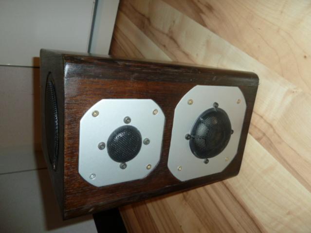

    mein Vater hat vor Jahren diese Lautsprecher gebaut.
    Die Bestückung ist DSM 25 FFL, DSM 50 FFL, W100NG.
    Dazu kam ein passiver Push-Pull Subwoofer.
    Klang damals super. Freunde waren immer begeistert.
    Nun habe ich die Boxen an meinen AVR mit aktivem Sub angeklemmt und bin sehr enttäuscht. Irgendwas stimmt nicht. Kein Grundton, der Klang ist sehr blechern, die Höhen sehr dominant. Ich habe die DSM's aus meinen Skyline DSM ausgebaut und getauscht, weil ich dachte ein Chassis wäre vielleicht defekt. Ist aber alles i.O.
    Dann kann es nur an der Weiche liegen. Genau da ist mein Problem, ich kann keine Weichen planen, habe von Elektronik keine Ahnung.
    Kann mir vielleicht einer helfen, eine passende Weiche zu konstruieren? Meine Überlegung ist, den W100NG vielleicht durch die TI100 zu ersetzen, da ich denke die Box damit aufwerten zu können.
    Würde mich wirklich sehr über Hilfe freuen, denn ich möchte die Lautsprecher nicht schlachten, da sie optisch gut ins WZ passen.

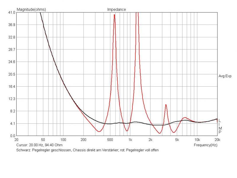

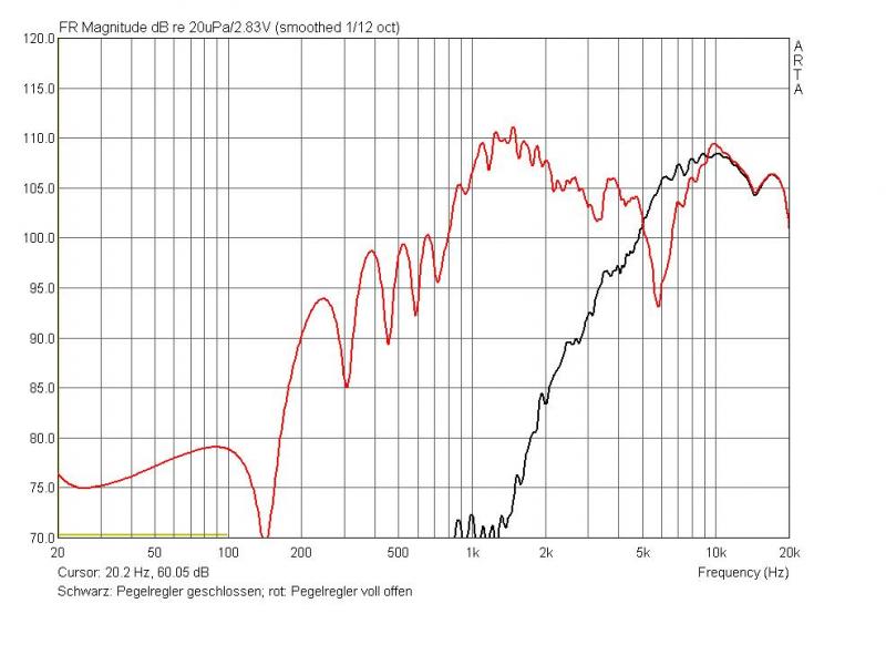

              Außerdem hat die Box 2 Poti's
              habe mal gehört, daß die gerne kaputt gehn. Wenn sie älter sind.
              Fehlt der erforderliche Kontakt, gibt's eine deftige Senke im Mittelton,
              oder anders rum: der Mittelton ist unterbelichtet, je nach dem wo es zu
              Kontaktproblemen kommt. Das selbe gilt natürlich auch für den Hochton.
              Ein fest verdrahteter Widerstand (Teiler) wäre eine gute Idee.
              mfg Michael

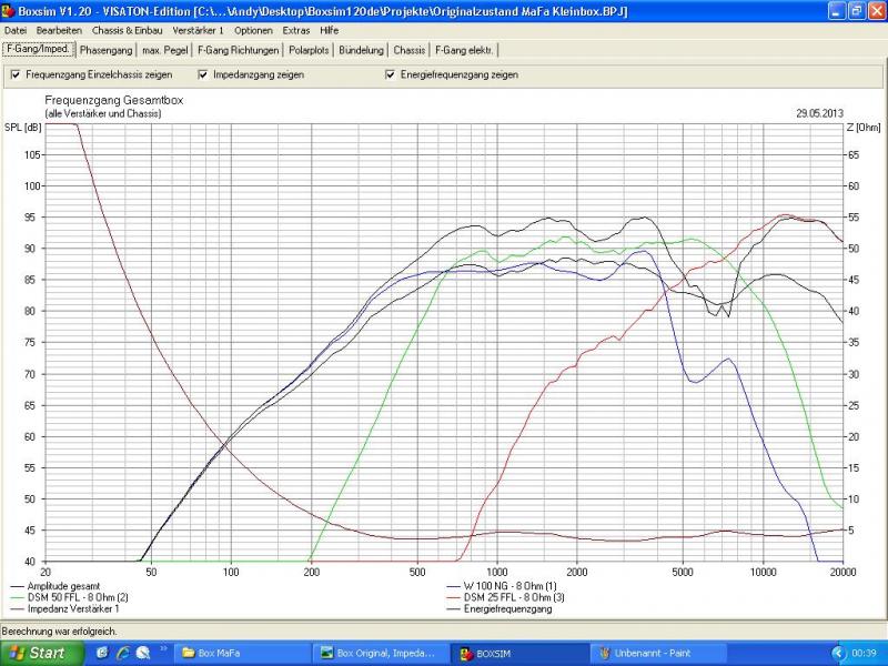

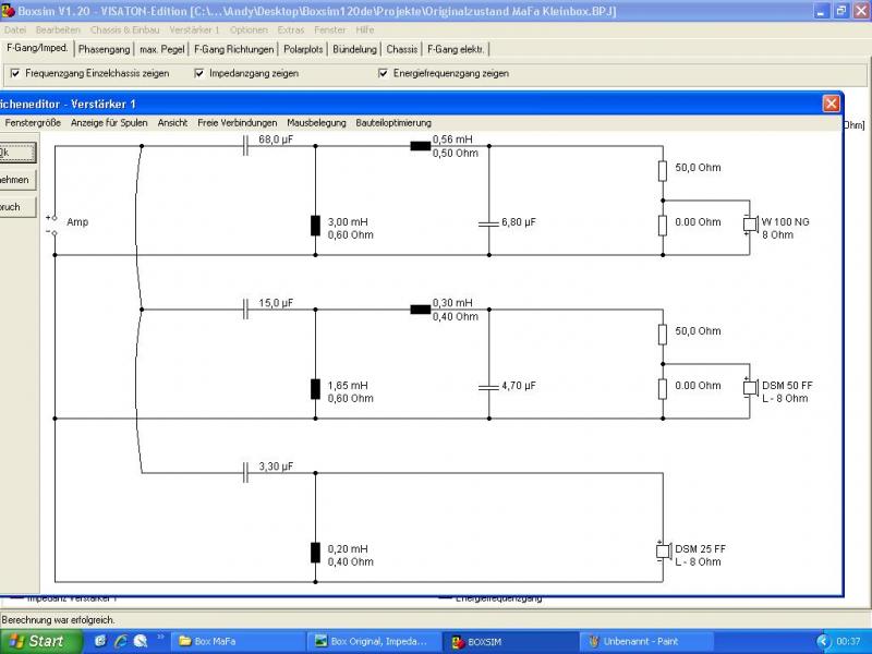

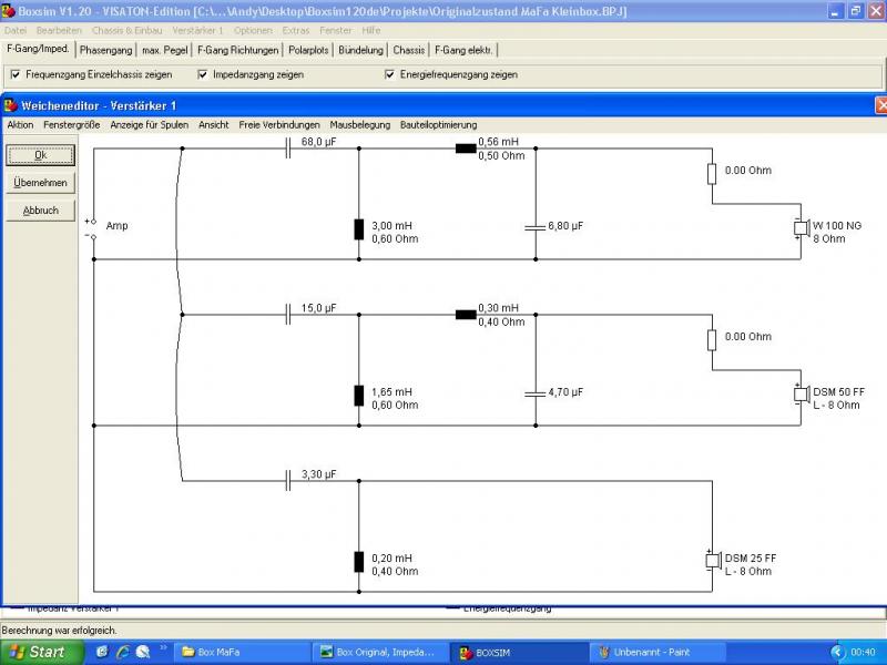

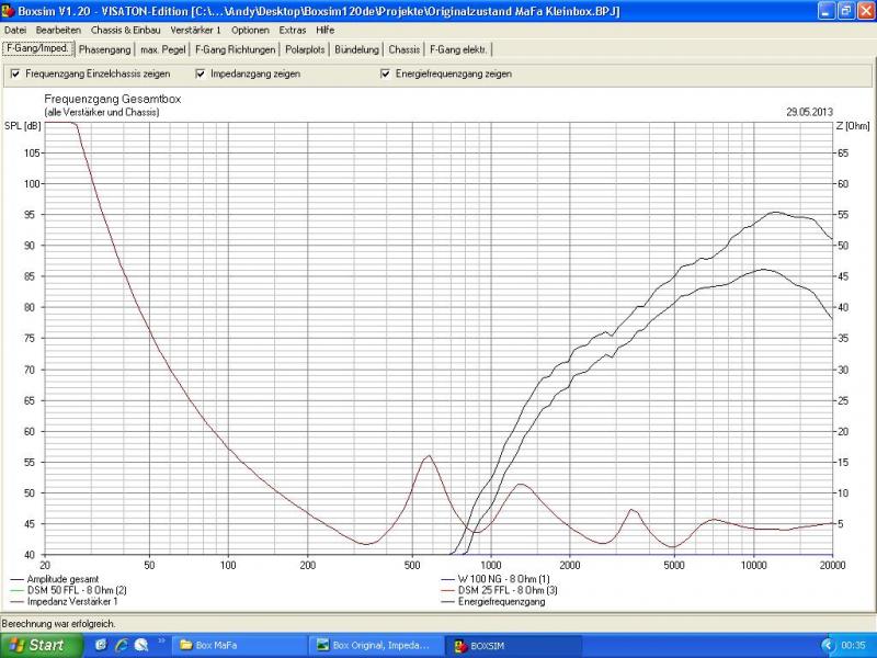

                nachdem mich diese Böxln interessierten, fragte ich MaFa ob er mir eine zum "zerlegen" zuschicken könnte, der Istzustand zeigte sich so wie unten zu sehen. Mit "geschlossenem" Pegelregler meine ich das der jeweilige Regler offen ist, also das Chassis ohne Pegelbegrenzung läuft, könnte man sonst missverstehen.
                Die Weiche im Istzustand hab ich mal in Boxsim zum Spielen eingegeben mit den aktuellen Chassisdaten, für den W100NG ist der W100S eingetragen. Diese Datei soll nur zum Vergleich und vereinfachter Spielerei der Ist-Weiche dienen, die stelle ich deshalb hier net ein, die neue Weiche mit Importchassisdaten, wenns soweit ist, kommt dann zum Spielen.
                Wie man sieht stimmt die Polung von DSM50 zur DSM25 net, die laufen aktuell gegenphasig. Hier kann man auch sehen warum der Versuch die Boxen mit einem Akivsub zu kombinieren Fehlschlug, der W100NG besitzt einen eigenen Hochpass der in den gesamten Grundtonbereich abschneidet, der passive Sub, wie auch immer die Weiche dazu aussah, lief mit Sicherheit höher und mit geringerer Flankensteilheit wie der versuchte Aktivsub.
                Die Weiche ist zum Teil aus der Atlas Compakt 2, zum Teil scheinbar selbst geändert worden. Die Überlappung der beiden Chassis W100NG und DSM50 die in Boxsim zu sehen ist, zeigt sich in Real sicher net da der W100NG nach oben abstrahlt, in Boxsim ist er der Einfachheit halber nach vorne "montiert".
                Die Weiche ist ausschliesslich mit Visaton MKT-Kondenstoren und Luftspulen aufgebaut, mal sehn was an der Weiche gemacht werden muss, wäre schön wenn die vorhandenen Bauteile zum Großteil wieder mit einfließen könnten, man wird sehen.
                Die kleine ist sehr sauber aufgebaut, versenkte Chassis, Weiche zweigeteilt auf selbstgeäzten Platinen, dieser Mann ging sehr akkurat beim Bauen vor, saubere Arbeit!

                        ... der Istzustand ... zeigt sich in Real sicher net da der W100NG nach oben abstrahlt, in Boxsim ist er der Einfachheit halber nach vorne "montiert".
                        ... dieser Mann ging sehr akkurat beim Bauen vor, saubere Arbeit!
                        Handwerklich vieleicht, aber akustisch? Anbei ein boxsimproj mit nach oben schallwerfendem TT. Die Weiche ist nur grob skizziert mit dem einzigen Zweck, die Abstrahlung mal sehen zu können. Man wird die Dinger mit TT nach oben an die Wand spaxen und den TT (oder vice versa den MT/HT) je nach Geschmack im Pegel regulieren müssen. Vorhersagen sind mir jedenfalls unmöglich. Die Klangbalance wird durch den Rückwurf von der Wand bestimmt.
                        Quintessenz: eine neue gute Abstimmung mit Messunterstützung im Raum ist erforderlich. Die derzeitige Weiche ist kaum sinnvoll.
                          Ebend, deswegen hab ich MaFa auch gefragt wie die Stellsituation zuhause ist um die Weiche bestmöglich darauf einstellen zu können. Das die Box aufstellungskritisch ist weis Mafa, und 100% geht passiv in keinem Hörraum, das weist du auch, ist aber nicht immer wirklich nötig.
