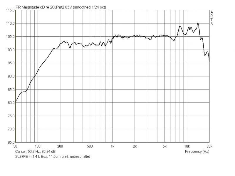

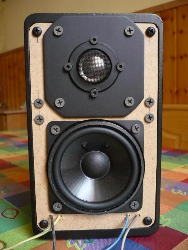

                    hab mal 2 Stück SL87FE bestellt, sind heute gekommen, eins steht schon mal fest, optisch stechen die den FRS8 ganz klar um Längen aus, die Membran sieht in Live fast wie Alu aus, wären die Schwingspulenzuleitungen noch unsichtbar könnte man das Teil ohne weiteres als "HighEnd"- Mitteltöner verkaufen. Wenn er dann noch genauso schnell ausschwingt wie z.B. der FRS8...
                    Mal sehn ob heut abend weng Zeit übrig ist um ihn mal in ne Kiste zu stecken und zu sehen was geht.
                    • markus7
                      • 21.12.2010
                      • 1828

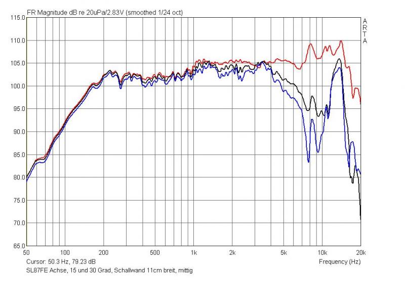

                      Interessant. Hast Du Messequipment? Mich wuerde interessieren, wie sich der Treiber obenrum auf und ausserhalb Achse verhaelt.

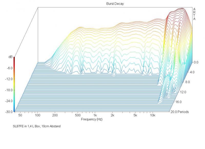

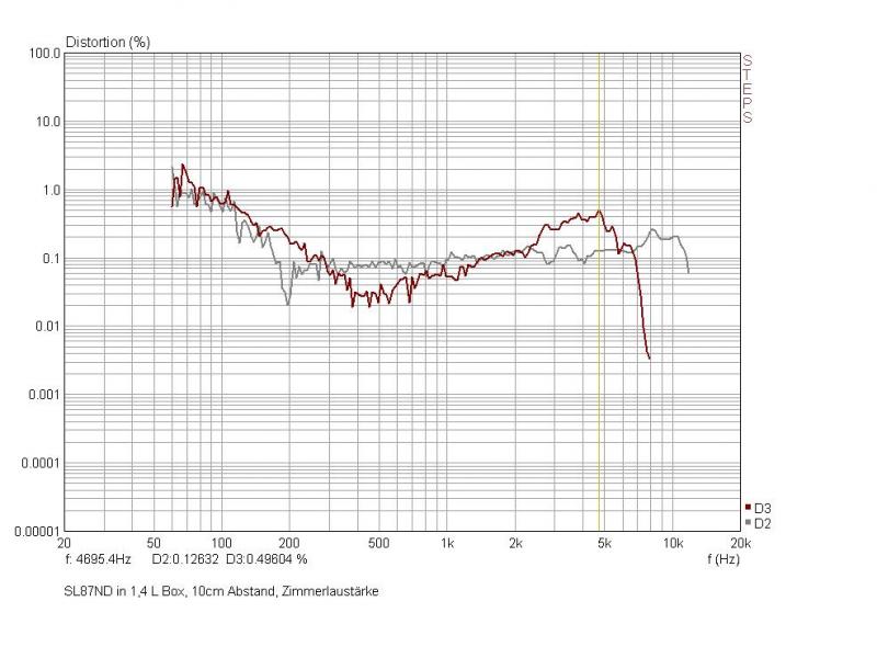

                        Jo, hier paar Shots von gestern Abend, so ab 7kHz bricht der kleine in Resonanzen auf, alle Messungen sind in unbeschaltenem Zustand und OHNE Hochtöner, also einzig der SL87. Ob ich den Bufflestep später mit Korrigier steht noch net fest, die werden dann recht Wandnah stehen, wenn nicht sogar an der Wand hängen, mal sehn wie sich der F-Gang in der Situation dann zeigt. Beim Hörtest musste ich die Augen immer weiter zusammendrücken je lauter es wurde, der Hochton hört sich recht "anstrengend" an, bei höheren Lautstärken wird er unsauber, als Breitbänder ohne Hochtöner werd zumindest ich ihn nicht einsetzen. Die Klirrmessung stellt vorerst nur eine Deutung dar, war schon 22.30Uhr, da konnt ich nicht mehr Gas geben mit Steps, nachdem die Messung ja recht lang dauert wär mir wahrscheinlich die Nahbarin auf den Kopf gestiegen. K3 steigt im Mittelton an, aber bis 3kHz sollte man ihn ohne Probleme einsetzen können, in dieser Box perfekt. Klirr mit höherem Pegel kommt noch nach. Einen Versuch per Sperrer den Hochton zu besänftigen werd ich erst gar net versuchen, wenn man sich die Winkelmessungen ansieht braucht man darüber fast nicht mehr nachdenken. Was die maximal erreichbare Lautstärke angeht kann man sich getrost zurücklehnen, bei mir werden 2 AL170 als Sub dazukommen, denke die werden eher am Ende sein als 5 dieser kleine Böxlis.

                          Danke fuer die Messungen. Schade, aber ohne Hochtoener sieht das ueber 10k nicht brauchbar aus.
                          Wie weit weg war das Mic positioniert?
                            Hört sich auch net brauchbar an.

                              Im Vergleich der FRS8 - 0°, 10°, 20° (1.4m Entfernung, Frequenzaufloesung 230Hz):
