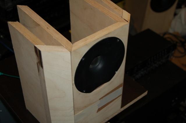

    ich habe heute verschiedene Schallwandbreiten und Fasen( breite und winkel) gemessen. Wie man an den Bildern sieht, handelt es sich um ein Visaton- WG einfach rund abgedreht. Die Schallwandbreite ist einmal: 260mm breit (Labelle) und ein Testgehäuse 160mm breit. Das Testgehäuse ist einfach aus Brettchen zusammengestellt und mit Kreppband fixiert.
    Die Messung ist nicht Kalibriert und vor dem HT ist ein 15µF Kondensator, als Schutz in Reihe geschaltet.

          Hallo Jürgen,
          Mikro stand immer auf Achse 0°- und nur WG.
          Messung 1: ist die 260mm breite Schallwand ala La Belle. Die Schallwand der La Belle hat nur abgerundete Fasen. Dazu im Vergleich eine 160mm Schallwand ohne Fasen etc.
          Messung 2: nur 160mm Schalwand, einmal ohne Fasen (gelb) und einmal mit einer 60mm breiten Fase bei 45° Winkel.
          Messung 3: habe da ein 75mm Rohr als Fase missbraucht, das Rohr stand linke Seite beim messen, rechts war die 60mm breite Fase (siehe Bilder)
          Mein Fazit an an der 160mm Schallwand ist, ich nutze da keine Fase, der Unterschied ( Messung 2) ist sehr gering.
          Interessant finde ich an Messung 3, der 37,5mm Radius, der ab ca.3000Hz ordentlich Pegel bringt.

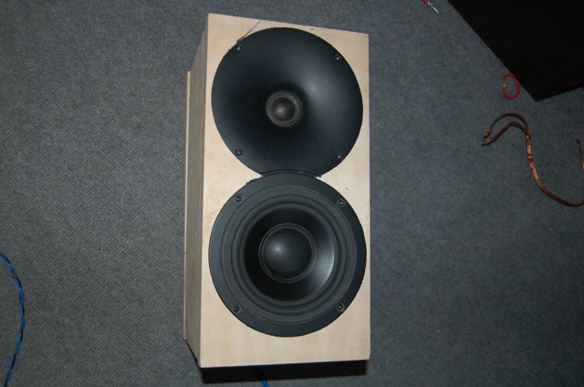

                        Achso fast vergessen,die LS sehen so aus:
                        Wenn der Leim trocken ist, werden noch Rück und Schallwand bündig gefräßt.
                        Gruß, Volker
