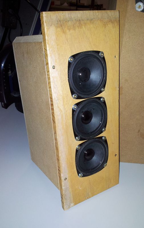

    Hallo!
    Hat jemand die K&T Workspace einmal gehört oder kann etwas dazu sagen?
    Das Prinzip finde ich recht interessant und hätte hier noch sechs FRS8M liegen, mir fällt nichts ein was ich sonst mit denen machen könnte.
    Gestern kam mir dann die Eingebung als Resteverwertung mit denen etwas in der Richtung zu bauen.
    Also quasi ein kleiner Brüllwürfel der eine möglichst hohe Effizienz hat und viel Mittel/HochtonPegel mit einigermaßen klang von sich gibt.
    Der mittlerste FRS8M fullrange und die äußeren nur mit einer Spule als Tiefpass getrennt, eventuell mit Sperrkeis für den Mitteltonbuckel.
    Die 08/15 Boxsim Datei ist im Anhang zu finden.

      Hoi Hoi!
      Zitat von atomium Beitrag anzeigen
      Ich habe, wie ja schon geschrieben, das gleiche vor, da ich auch noch n paar FRS8M übrig habe.
      Hauptsächlich kommt es mir ja auf Effizienz und Lautstärke an, aber der Klang soll nicht unbedingt zu kurz kommen.
Ansichten: 1
Größe: 64,2 KB
      Die äußeren Treiber spielen parallel über 0,7mH (1,2 Ohm) mit 3,3µF und der mittlere Fullrange. Der Klang ist... meine Ohren mögen mich nicht, einiges hin und hertauschen der Werte brachte immer komische Änderungen.
      Schlecht würde ich aber nicht sagen.
      Morgen stelle ich das Mikro auf, bin schwer gespannt wie das ausschaut.
