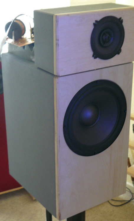

        Ja, aber mit vorgeschaltetem Kondensator, sprich GHP-Bauweise - hab von einer Kombination noch ein Bild:

          ja so soll es dann wohl auch werden. Würdest du im Nachhinein das Volumen noch etwas vergrößern? Ich hab mal ein wenig mit Boxsim rumgespielt. So wie es aussieht würde ja doch noch etwas mehr Tiefbass erreicht werden.

              also ich hatte damals mit GHP experimentiert und fand das erreichte Ergebnis ganz gut. Mich reizte einfach der Bau eines solchen Systems um an Erfahrung zu gewinnen. Dabei hielt ich mich an die von HH vorgestellten Berechnungsformeln mit einem von mir nach Abwägung gewählte Qtc-Wert.
              Wenn es dir auf einen tieferen Bass ankommt und kein Problem hast, das Gehäuse etwas größer zu wählen, dann baue geschlossen ohne Kondenator (vielleicht mit fu=fg - Qts von 0,707) weil in diesem Fall der Frequenzgang unterhalb der Grenzfrequenz weniger steil abfällt.
