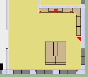

    Wir planen gerade einen Hausbau und würden dann endliche gerne mal eine gute Akustik haben.
    der Wohnraum (siehe Anlage)
    blau = Hauswände (Holzrahmenbau)
    grau = Fenster
    Schrankwand und Sofa (Doppelliegesofa) sind eingezeichnet.
    Der rote Strich in der Schrankwand ist ein 55 Zoll LCD-TV
    und die restlichen roten Teile sind die geplanten Boxen.
    das Dreieck soll ein TL sein, den konnte ich schon bei 'kunstmaler' probehöhren.
    Dazu 4 Lautsprechen, 2 im Regal stehend/liegend, 2 hinter dem Sofa in die Wand eingebaut (?) und ein Center über dem TV.
    Fragen:
    Wie seht ihr das mit den Boxen in der Wand ?
    Am liebsten würde ich gerne Aria's nehmen, so ein TI100 dürfte in der Wand ganz gut aussehen. Aber zwischen Aria und dem TL klafft dann eine Frequenzlücke.
    Wie seht ihr das ganze ?

      Hui das ist ja schon lange her.
      Akustisch ist deine geplante Aufstellung schon mal um Welten besser, als was man sonst so sieht.
      Klar geht immer mehr (zB. gleicher Abstand vom Hörer zu allen Satelliten), aber so im großen und ganzen wird es wohl schon ziemlich gut.
      Lautsprecher IN Wänden oder direkt an den Wänden ist besser als LSP in naher Entfernung zu dein Wänden.
      Ich würde sogar sagen Einbaun ist das beste was du machen kannst.
      Allerdings muss man den Frequenzgang unten vermutlich korrigieren, da eine Bassanhebung zu erwarten ist.
      Dürfte bei Selbstbau allerdings nicht das große Problem sein.
      Ich weis nicht was das für ein Sub werden soll.. also vom Frequenzgang. Daher kann man auch schlecht was über den Übergang zwischen Sub und Sat sagen.
      Der TI kann doch schon ein bisschen runter.. oder nicht?
      Bei den ARIA liegt die Grenzfrequenz (-3dB) bei ca. 100Hz. soweit kann man (ganz allg.) einen Sub schon raufspielen lassen.
      Ob das deine TL-Konstruktion (TL-Sub 30?) auch kann weis ich klarerweise nicht, weil nicht weis was du da bauen willst.

        Dem wuerde ich widersprechen. Wenn "was man sonst so sieht" 0% ist, dann entspricht die oben gezeigte Aufstellung vielleicht 10%.

          Hast du nicht vielleicht auch gleich nen Vorschlag wie er es, in dem gegeben Raum, mit normalwohnraumfreundlichen Mitteln, besser integrieren kann? Also vielleicht eine 50-60% Variante

            Dann sind Würfelförmige Räume nicht gut. es ist zu empfehlen wenn die Raumlängen unterschiedlich sind damit die Raummoden verteilt sind.
            aber ich denke der Raum Steht schon fest...

              http://www.danleysoundlabs.com/produ...rgy-horn/sh50/ und Sub(s) im Nahfeld.
                Kann man so pauschal nicht sagen. Sobald z.B. eine Wand nicht schallhart ausgefuehrt ist oder groessere Oeffnungen vorhanden sind, sieht die Sache ganz anders aus.
                Hier hilft nur Messen.

                  Offensichtlich sind meine Ansprüche noch zu niedrig.
                  Ich hab bis jetzt in keinem Wohnzimmer eine auch nur annähernd brauchbare Aufstellung der LSP gesehen.
                  Meist stehen die Dinger halt einfach irgendwo.
                  Daher mal mein Kompliment.
                  L/R-Symmetrie wäre nett. Gleicher Abstand zu allen Speakern wäre Pflicht.
                  Die Winkeleinhaltung (30° und ca. 110°) wäre auch supi.
                  Gute Raumakustik wär auch nett.. aber irgendwie ist ja doch primär ein Wohnzimmer, oder nicht?
                  LG Jakob

                              es hat sich nicht viel geändert, die Hausplanung zieht sich zwar, aber das Prinzip hat sich nicht geändert, der Wandaufbau ist so wie hier
                              http://www.breisgauhaus.de/oekologis...ndaufbau-2.gif
                              Die Wärmedämmung wird 20cm stark sein, dort hinein sollten die Boxen, aber natürlich nicht bis zur Außenwand.
