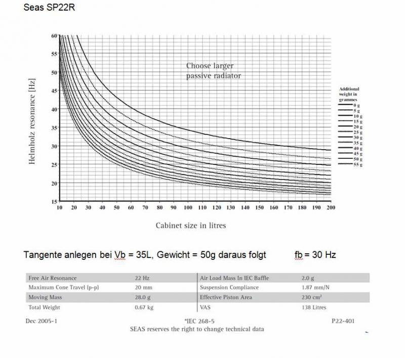

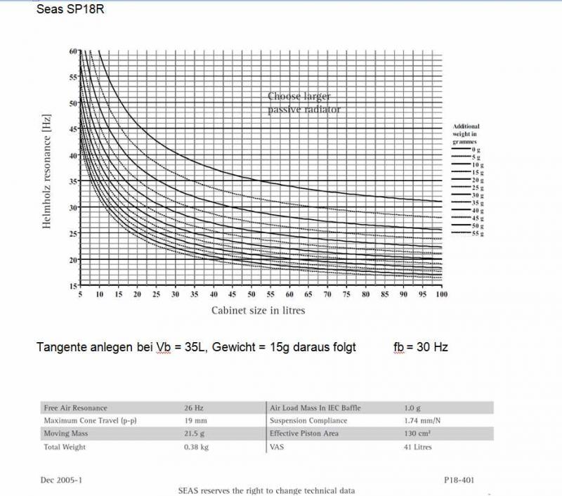

                        gutjan
                        ist die Annahme richtig, dass sich schwere Membranen kontrollierter verhalten als leichte im Subbass?
                        Meine Überlegung?
                        Wenn man im Maximal-Pegel mit einer Reflexbox gleichziehen will, reicht eine Passivmembrane pro angetriebenes Chassis nicht aus.
                        Jede Passivmembran sollte aber fast die gleichen T-S Parameter (max. Hub, Cms, Mms, und fs) wie das angetriebene Chassis haben.
                        Dann ist die Gruppenlaufzeit und Impulsantwort mit den beiden Passivmembranen in der parallel-Schaltung etwas schlechter als bei einem BR-System.
                        z.B.: T-S Parameter eines sehr guten TMT‘s:
                        fs = 28Hz, Cms = 1.85mm/N, Mms = 17.5g, Sd = 150cm^2, Vas = 58.2L, lineare-Auslenkung +-6.5mm, max.mech. Auslenkung +-11mm
                        Mit 2 * Sp18R Bild 2 folgt:
                        Für eine effektive Funktion muss die Passivmembran ein wesentlich größeres Verschiebevolumen als die aktiv angetriebene Membran haben.
                        Ein Faktor von 1.5-2 ist anzustreben
                        Sd(p) = 2 * 130 = 260cm^2 Sd = 150cm^2
                        Fak = Sd(p)/Sd = 260/150 = 1.7333
                        Flache Arbeitskennlinie im linearen Kennlinienfeld-Bereich.
                        Bei 15g und Vb = 35L fb = 30Hz und bei 20g und Vb = 35L fb = 28Hz
                        Bei nur einer Passivmembran, wie z.B.: SP22R Bild 1 mit Sd = 230cm^2 liegt die Arbeitskennlinie nicht mehr im linearen Kennlinienbereich.
                        Auch die TS-Parameter passen nicht zum Chassis.
                        Gruß Jan
