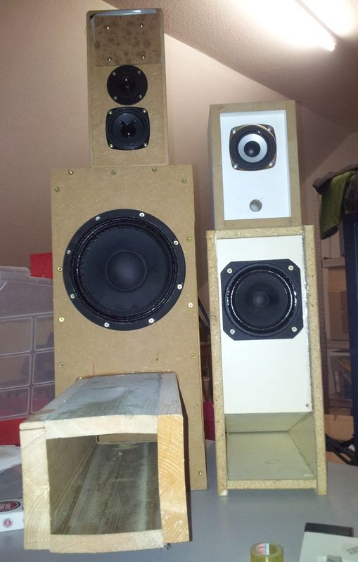

            Ich muss nämlich etwas zugeben, irgendwie habe ich den Wald vor lauter Bäumen nicht gesehen als ich eben heim gekommen bin ist es mir wie Schuppen von den Augen gefallen als mich zwei Gehäuse angelacht haben. Es freut mich zu präsentieren:
Name: frankenstein lautsprecher.jpg
Ansichten: 1
Größe: 67,9 KB
            Links der schlecht aufgestellte Turm aus bestem Müll-Holz und komischem BR Kanal zeigt unten den Monacor und im extra Gehäuse oben den FRS8M mit DTW72.
            Hat etwas gefrickel beim verkabeln gebraucht...
            Rechts davon steht ne ein Monacor (CT193) und ein TangBand Breitbänder.
            Hört sich mit der von dir vorgeschlagenen tieferen Trennung deutlich besser an als mit weiter oben angelegter, auch im Fall von "all faders to eleven".
            Klar, der Testaufbau ist mehr als Suboptimal aber es hört sich erstaunlich gut an dafür.
            Allerdings ist der Baß doch nicht das Wahre, wie du vermutet hast.
            Die Frankenstein-Box verliert bei manchen (nicht vielen) Musikstücken haushoch gegen das simple Bassreflexhorn mit dem Monacor Breitbänder.
