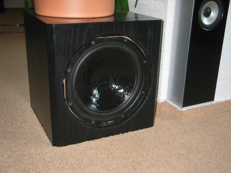

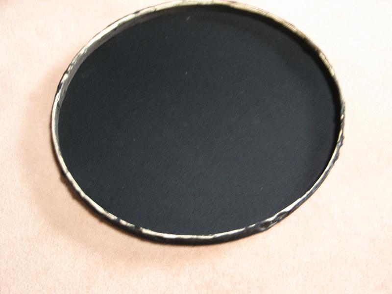

    ich habe eine Frage zur VOX 301 mit dem TIW 300.
    Bei der VOX 253 mit dem langhubigen TIW 250 XS hat man auf den Bespannrahmen verzichtet, da die Lautsprechersicke bei großem Hub mit dem Bespannstoff in Kontakt kommen würde. Also runder Ausschnitt für das Chassis und offen gelassen ...
    Bei der VOX 301 sehe ich auch nur eine Seitenwandstärke von 19 mm, um Korb, Sicke und Auslenkung aufzunehmen. Das scheint mir nicht ausreichend zu sein, um den Kontakt mit dem Bespannstoff zu vermeiden.
    Habt ihr da Erfahrungswerte?
    Ich persönlich würde den verdeckten Einbau unter einem Bespannrahmen bevorzugen, wozu dann wahrscheinlich eine weitere Vertiefung durch eine aufgedoppelte Montageplatte erforderlich ist ...
    Freu mich auf Rückmeldungen ...

    du kannst ja auch 25 mm seitenwände nehmen, dann hast du nochmal 6 mm mehr!

        wenn mit Bespannrahmen, dann bündig zur Seitenwand des Lautsprechers. Nur vermute ich, dass dann die Sicke bei großer Auslenkung an den Bespannstoff "klopft".
        Bei der 253 wurde aus dem Grund der Bespannrahmen weg gelassen.
        Mit einer 25er Seitenwand würde die 301 noch mächtiger.
        Wenn ich bei meinen 253ern die Auslenkung beobachte, dann wäre für eine Version mit Bespannrahmen schon eine weitere Vertiefung mit aufgedoppelter Montageplatte besser.
        Ohne Aufdoppelung und ohne Bespannrahmen wird die Sicke über die Seitenwand hinaus auslenken.
        Mich wunderte nur, dass Visaton beim Bauvorschlag den Bespannrahmen vorsieht, was ich mir nicht vorstellen kann ...
        Peter
          • 28886

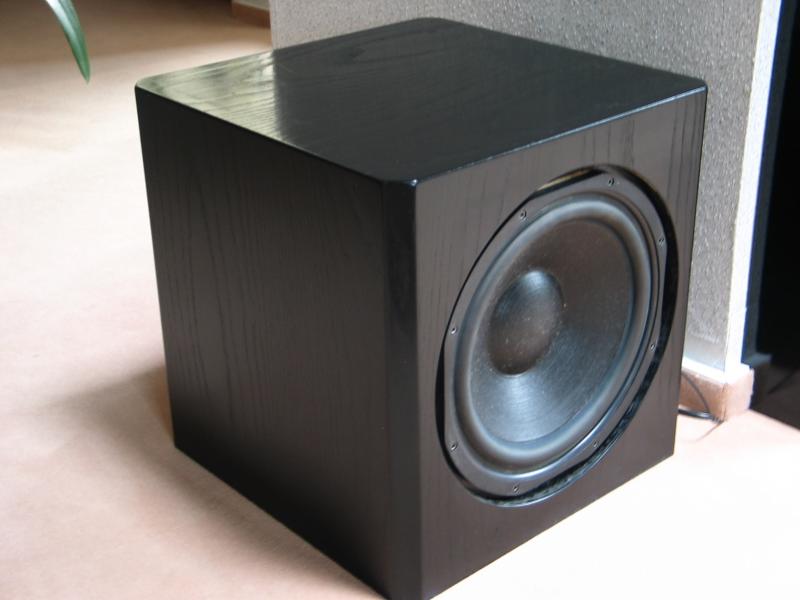

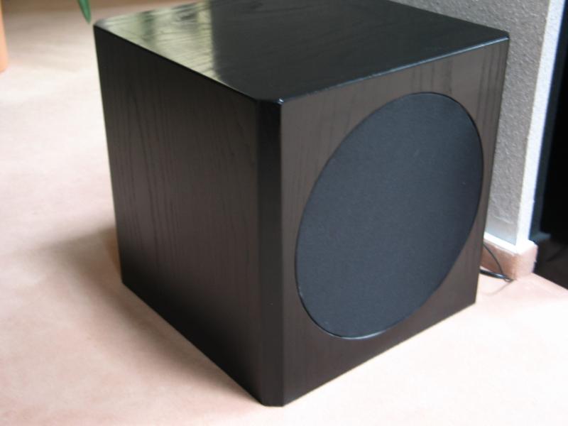

          Mein TIW 360 XX klopfte auch an die Bespannung, musste ihn tiefer fräsen. Zum Glück war meine Front schon doppelt. Also ist Aufdoppelung auf der Innenseite das Mittel des Wals ...ääää ...der Wahl.
          Jetzt ist er schwerer, tiefer und schwärzer. Natürlich mit Bespannung.
