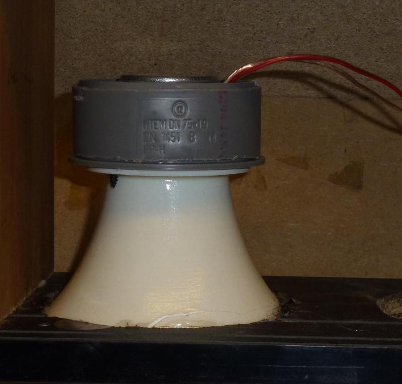

hier http://www.visaton.de/vb/showthread.php?t=24641 hatte ich ja bereits angekündigt mit dem FRS5X ein paar Versuche zu machen.

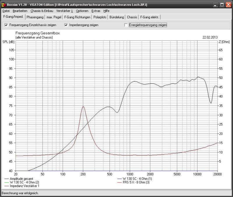

Ausgehend von einer AJ Horn Simu entstand das Kurzhorn im 1. Bild. Das Horn hatte eine Ausgangstiefe von 80 mm, Halsdurchmesser 40 mm (also Mitte Sicke des FRS5X), Munddurchmesser 140 mm. Die in BoxSim eingelesene Messung zeigt das nächste Bild.

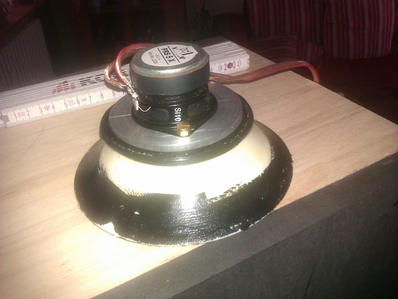

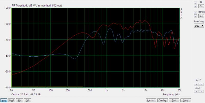

Das Horn habe ich schrittweise verkürzt bis nur noch ein 40 mm kurzes Horn übrig blieb (Bilder 3 + 4). Das letzte Bild zeigt eine Messung des Kurzen Hornes (rot) (im Vergleich dazu blau FRS5X ohne Horn in 24 cm breiter Schallwand).
Vergleicht man beide Messungen zeigt sich, das die Verkürzung des Hornes eine "Verschiebung" der Kurve zu niedrigeren Frequenzen hin bewirkt. Die Form bleibt erhalten.
Verbesserungsvorschläge ???
Anregungen ??
Grüße Ralf
