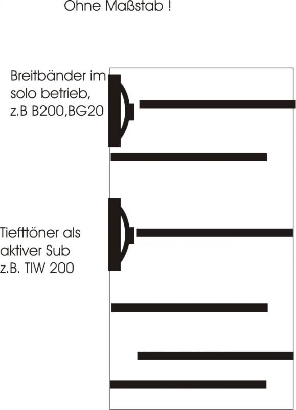

Funktioniert sowas ?
  • boeserody
    • 09.05.2012
    • 833
    Würde so etwas funktionieren oder einfach völliger blödsinn ?
    • 28847
    Kannst knicken, der TT macht dem BB dicke Backen.
      • 5972
      Sehr elegant formuliert, habe mir auch gedacht, daß der TT den BB als Passivmembran benutzen wird.
      Hat Dich der TML Sub zu diesem Einfall inspiriert?
      • boeserody
        • 09.05.2012
        • 833
        ein wenig
        Gedacht hab ich mir schon so etwas. Im normalfall wäre der TIW eher das passiv mebran. In reinen stereobetrieb blieb der TIW inaktiv. Da wäre der BB alleine.
        Nur im HK betrieb käme der TIW zum einsatz.
        Der TML sub war schon irgendwie vorbild. Mit 200er würde ich den wohl mal nachbauen
