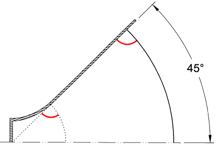

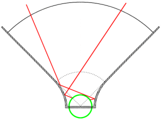

                            Wie kommt die ca. 17mm lange 20kHz Welle an den Waveguiderand, wo sie doch durch die Eigenbündelung des HT schon längst den Weg zu meinen Ohren suchen sollte?
                            Die Eigenbündelung ist ein Produkt von sphärischen Wellenfronten, die von jedem Punkt einer begrenzt großen Membran ausgehen. Eine unendlich ausgedehnte ebene Welle kennt keine frequenzabhängige Bündelung. Mit einer Kalotte ist es schwierig, eine ebene Wellenfront am WG-Hals zu erzeugen. Vielleicht streut dein Hochton ja auch schön:

                            Der/das WG ist gerade dazu da, möglichst lang und für möglichst alle Frequenzen eine phasenstarre, quasi unendlich ausgedehnte Wellenfront zu erhalten. Das ist gegeben, wenn die Wellenfronten überall senkrecht auf der Begrenzung stehen:
Ansichten: 1
Größe: 5,5 KB
                            Denn dann gibt es keine Reflexionen in das WG hinein. Allerdings solltest Du dann auch irgendwo die bekannte 0°-Senke haben.
                            Das ist mein Gedankengang ...
                            Rudolf
