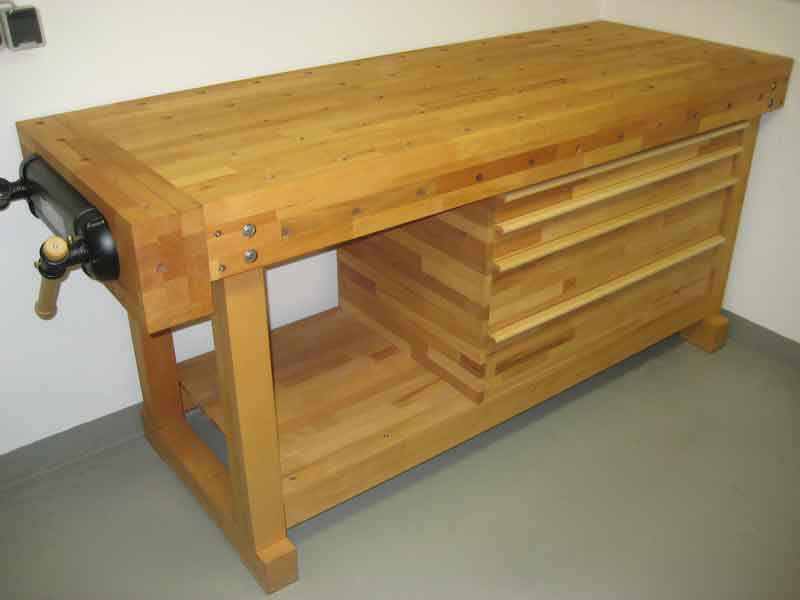

                            Moin moin,
                            hat ja nur fast 2 Jahre gedauert, aber ich habe mir inzwischen meine eigene Werkbank gebaut. Im März 2014 habe ich angefangen und gestern die letzten Schubladenfronten geölt.
                            Ein paar Daten
                            Länge: 180 cm mit Vorderzange 192 cm
                            Breite: 70 cm
                            Höhe: 94 cm
                            Gewicht: ca. 150 kg
                            Über die Werkbank kommt jetzt noch eine Werkzeugwand.
                            Im Februar kommen die Kinomöbel und dann werde ich mich mal wieder um den Boxenbau kümmern. Den richtigen Arbeitsplatz sollte ich ja jetzt haben.
                            Danke an alle, die mir hier und per PN zum Thema "Werkbank" weitergeholfen haben.
