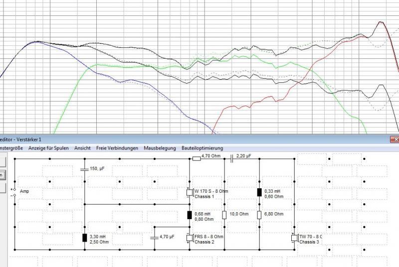

    So nun aber zu meinem anliegen, ich habe vor mir eine 3 wege Stella Light zu bauen. Bisher konnte ich nicht wirklich was an Infos zusammen tragen ob das schon mal einer gemacht hat. Derzeit schweben mir zwei Versionen im Kopf rum. Einmal ganz klassich, alle LS seperat sowie eine Version mit einem 10cm Koax. Wenn ich es klassich bauen möchte muss ja so gesehen der FRS 8 nur vom Hochton befreit werden damit der neue HT das ja nun übernehmen kann. Meine Frage ist nun in wie weit man die Weiche aus dem Bausatz dann noch gebrauchen kann oder muss da was vollkommen neues her? Das bauen von sowas ist kein Problem aber das zu berechnene etc schon, davon habe ich keine Ahnung. Ich hoffe das mir hier einer weiter helfen kann.

    Wenn du den FRS8 vom Hochton trennen willst wirst du kaum über eine neue Weiche drum rum kommen da die Stella eine Serienweiche besitzt.
    Für die Version mit dem 10er Koax würde ich den HX10 empfehlen. Sollte der in der ChassiDatenbank nicht vorhanden sein:
    http://www.visaton.de/vb/showthread....highlight=HX10
    Mit dem HX10 dürften es nur Bauteile sein die du ändern musst.

          OK, der KOAX ist sicher integrierbar, ich habe mir hier im Office mal Boxsim installiert und eine kurze Simulation gefahren, ... nach der kurzen simu stellte sich heraus dass der AL170 sehr gut dazu passt, ... ABER dies ist eine Simulation und ist mit SICHERHEIT nicht die letzte Weiche sondern lediglich ein erster Vorschlag.
          ps, die Box ist etwas breiter und um 10 cm höher, ... ein Al130 passt nicht und Passiv wird es auch schwierig ein GF200 einzusetzen, dieser wäre zu laut.

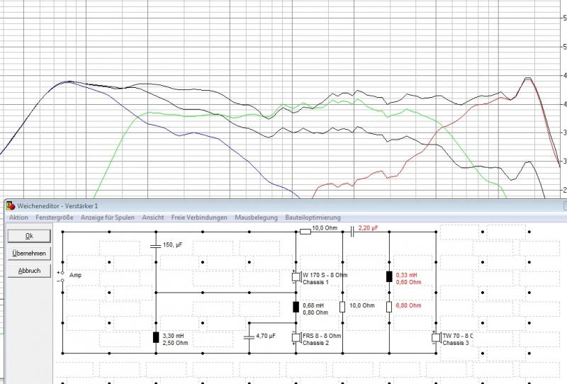

                  hab mit dem TW70 mal einen Vorschlag gemacht, ... obwohl ich die Simu nicht so gerne hier einstelle, denn ich weiß dass die Simulation extrem ungenau sein wird, ...

                      mit dem EINEN Widerstand kann man den Hochtonpegel regulieren.
                      ABER, der Hochtöner macht keine wirkliche Verbesserung nur dass vielleicht ein klein bisschen breiter abgestrahlt wird, ... eine Kalotte würde ICH nicht nehmen, ...
