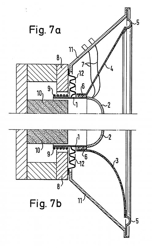

                  ich möchte mal meine Erfahrung mit einbringen, hierzu den Schnitt den ich aus dem Netz geladen habe, als Bild:
                  Das erste Problem bei der konstruktiven Umsetzung des Koax ist der Übergang zwischen Hochton-Sicke und Membrananfang des TMT, hier im Bild Punkt 6. Wie realisiere ich konstruktiv einen guten akustischen Übergang zwischen Hochton und TMT, ... Nachdem was fabi hier mal geschrieben hat sollte man am Hochtöner ein Waveguide an der Mitte Sicke beginnen lassen, ... Bernd hat hier einige Prototypen/Waveguides mit hervorragender akustischer Umsetzung getestet, sehr viel besser wie die meisten Waveguides ohne diesen, bei Bernd, Adapter genannt.
                  Die Form der Membran ist fast zweitranging, nur die Tiefe spielt eine entscheidende Rolle, ... Wenn man die Membran zu tief macht kommt immer weniger Hochton durch, ... also je nach Abstimmtrennfrequenz sollte die Membran Nicht zu tief sein, ...
                  Der Hochtöner sollte ohne Waveguide einen Hochtonanstieg von mehreren dB haben (6-10dB). Auf keinen Fall darf ein Hochtöner genommen werden mit im Superhochton abfallendem Amplitudenverlauf.
                  Eine besondere Schwierigkeit wird bei diesem Koax der Übergang der TMT-Membran zur Sicke (im Bild, Punkt 5), eine konvexe Sicke wird sich schlecher messen lassen als eine konkave, am Besten wird eine gewellte Sicke sein, analog eines PA-Mitteltöners oder eines PA-Basses. Die große Sicke dürfte den Hochtonamplitudenverlauf extrem stören.
                  Nur so meine Ideen dazu, ich finde dieses Thema extrem spannend, ...
                  Ich denke eine NAVI-Membranform sollte man mal ausprobieren, ... wichtig hierbei, ist dass der Hochtöner dazu nicht zu klein werden soll, ...
                  Aus diesen oben genannten Erfordernissen resultiert eine komplett neue Konstruktion, denn die Spule des TMT soll nicht kleiner als 40 mm sein wo man ein 25er bis 30er Hochtöner verwendet. Der TMT sollte dann aber auch nicht größer als ein 130er oder 170er sein, ...
