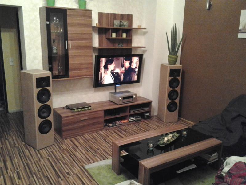

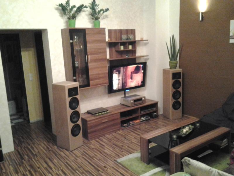

                      Hey leute...
                      Ich habe mich jetzt letzendlich doch für den denon entschieden.
                      Und ich bin sehr zufrieden...
                      Klanglich ist dieser doch schon ein ziemliches highlight...
                      Und das mit meinen belle in kombination ist genau das, was ich mir vorgestellt hab...
                      Danke rainer... Und natürlich an alle die mir tipps gegeben haben...
                      Was ich mir nur schwer vorstellen kann, ist das vollaktiv noch so eine verbesserung sein soll!?
                      Ich werde mich auch stück für stück in das wesen mit vollaktivierung der Ls einlesen und so wie mir martin ( zxlimited ) geschrieben hat, klein anfangen...
                      Aber ich bin jetzt mit den passiven belle sehr sehr zufrieden...
                      Ein tolles hörerlebnis..

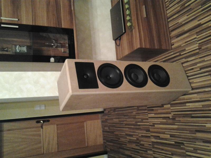

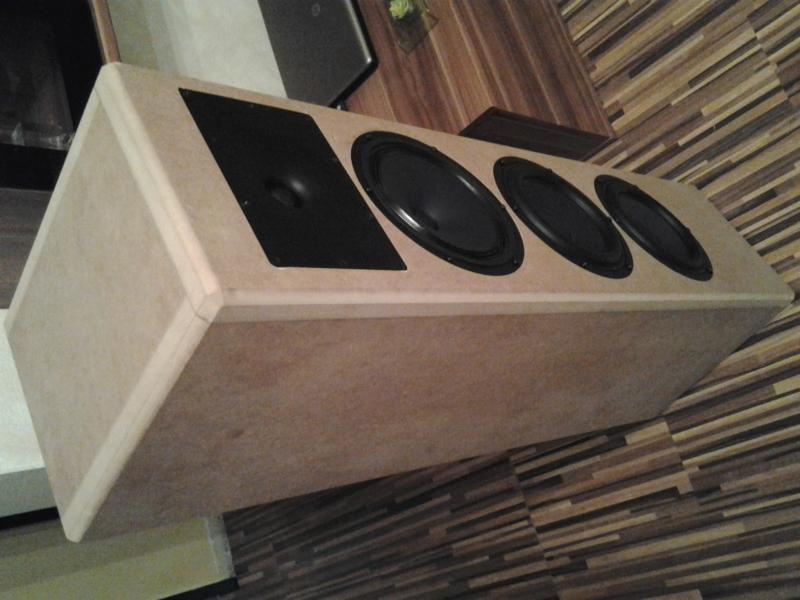

                      Das finish wird noch ein wenig dauern.
                      Als erstes mal ein paar pics.
                      3 zentimeter mdf holz.
                      Mfg Marks
                        • 5954
                        Hallo Marks,
                        Mal wieder eine Belle mehr. 3 cm MDF , damit wiegt das ganze wohl etwas mehr.
