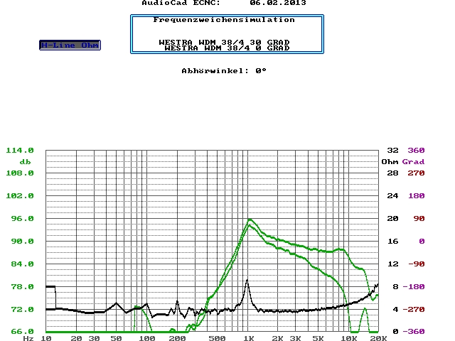

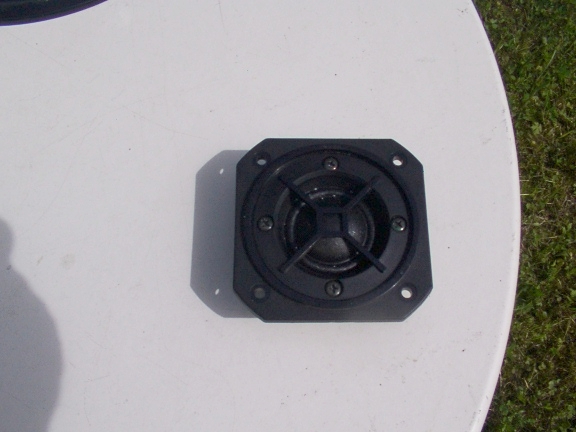

                Hallo Timo,
                hätte da evtl. was für dich:
                ein paar ältere Westra WDM 38 38er Kalotten, die sich auf der Din Schallwand 0 und 30 Grad so gemessen haben:
                Und Bild dersölben.....
                Peter Krips

                  ich sehe hier in Büro leider keine Anhänge, ich kann mich aber noch gut an deine Messungen erinnern, ich glaube dies war dein Männerprojekt Ende 2012, ... die Westras sind reine Mitteltöner und es ist KEIN Superhochton vorhanden, da ich einen Zweiwegerich plane sind die Westras nicht geeignet, ... gut aktiv kann man immer noch anheben, da müsste ich die Messungen nochmals sehen, heute abend, ...

                    noch ein Versuch zur Darstellung der Bilder zu Post 37....
