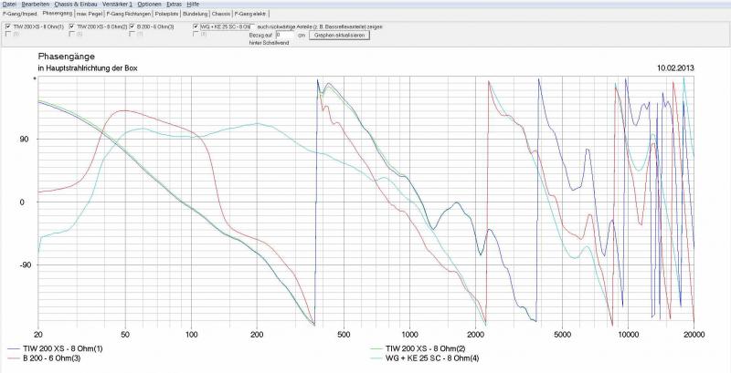

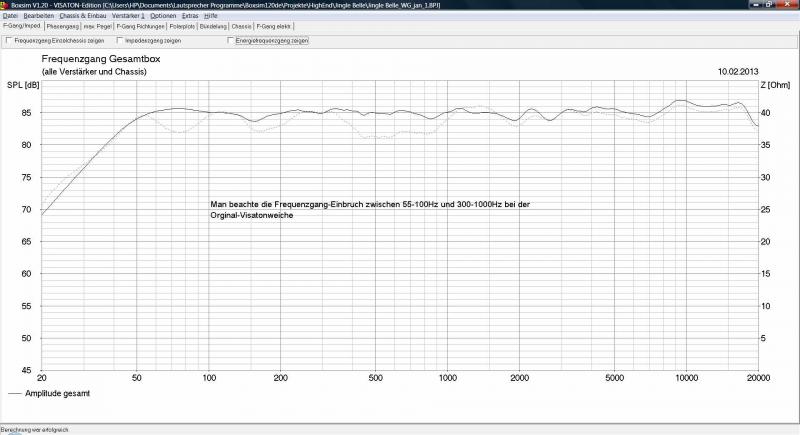

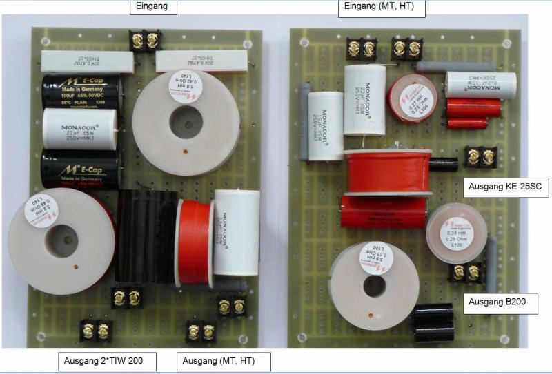

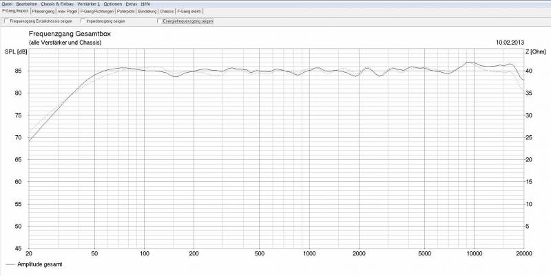

                              Hallo Miteinander
                              Meine passive Weiche für die JingleBelle ist fertig
                              Alle Bauteile sind auf Langzeittauglichkeit ausgesucht:
                              7*Luftspulen 0.27mH … 3.9mH (2*1.4mm, 5*1.0mm)
                              2*Elko glatt 100uF (Parallelschaltung) 9*MKT 1.5uF … 100uF
                              3*MKP 0.33 … 8.2uF (2 MKP in Parallelschaltung)
                              4* MOX 10W 0.68ohm …18ohm 2*Keramik 20W 0.47ohm
                              Bild 1
                              Ein Bauteilegrab?
                              Nein, erst bei einer sehr guten Phasenbeziehung und einem Amplitudenfrequenzgang mit geringer Welligkeit, werden die positiven Klangeigenschaften des „High-End Mitteltöners B200“ in den Vordergrund gestellt.
                              „Nur 15 Bauteile (8*MKT davon 3*2 in Parallelschaltung, 4*Luftspule 1.0mm, 3*MOX) für den MT-Bereich genügen, um vielleicht ein B200-Fan zu werden“
                              Eine Klassik-CD mit Tonaufnahme-Verfahren für akustische Musikinstrumente, wo alle Objekte zeitrichtig und direkt aufgezeichnet sind. Bei der Wiedergabe soll die exakte Ortbarkeit der Musikinstrumente in der Links-rechts-Verteilung aber auch in ihrer Tiefenstaffelung hörbar sein, ein dem Original entsprechendes Klangbild. Bei der Lautstärke von 85dB kann das Ohr klangliche Nuancen wahrnehmen und die Stärken und Schwächen von beiden Konzepten (AKTIV, PASSIV) werden hörbar.
                              Die zeitrichtig aufgenommene Klassik-CD, Richard Wagner „Vorspiel zur Oper Parsifal“ und „Vorspiel zur Oper Lohengrin“ als auch 2 Normale CD‘s in sehr guter Aufnahme bringe ich mit.
                              Erwünscht:
                              Geeigneter Umschalter aktiv-passiv mit Lautstärkepegel-Anpassung.
                              Bei der Einmessung sollte der Lautstärkepegel für beide Konzepte bei 1kHz auf 85dB eingestellt werden, mit einem Schalldruckpegel-Messgerät.
                              Ein Schriftführer, der schriftlich oder mit einem Aufnahmegerät die interessanten Beiträge dokumentiert.
                              Freundliche und viele fachlich-fundierte Diskusionen.
                              Was mich interessiert:
                              Wie verändern die entzerrten Raum-Moden, als auch der geradlinige Frequenzgang bei der aktiven, gegenüber der passiven, das Klangbild im Hörraum?
                              Wie kommt der Bass rüber knackig und kräftig, oder lasch und schwächlich?
                              Wie werden Instrumente oder Stimmen empfunden, metallisch, hart oder weich?
                              Gibt es Unterschiede bei der Bühnenabbildung räumlich oder eingeengt?
                              Sind die Vorteile der direkten Verstärker-Chassis-Ankopplung gehörmäßig feststellbar?
                              Nur mit der Berechnung, der Simulation, ohne jegliche Messung - und Bauteileveränderung zum zufriedenstellenden Hörerlebnis?
                              Mit dem Ohr am Gehäuse kann man die Intensität der Hohlraumresonanzen hören. Welche Gehäuse-Konstruktion (Lamine, oder original Visaton) unterdrückt sie besser?
                              Was interessiert die anderen Teilnehmer?
                              Bild 2 Phasenbeziehungen
                              Bild 3 LA BELLE org. Visaton gestrichelt, JingleBelle durchgezogen
                              Bild 4 Aktive Version gestrichelt, JingleBelle durchgezogen
                              Ein Leichtgewicht mit unglaublichen Bassfundament und einer verblüffenden Räumlichkeit im gesamten Lautstärkebereich bis 80dB, mit dem Vifa 9 BGS.
                              Wenn die Klanginformation im Gehirn einen wohltuenderen Platz einnimmt, dann spielt die Lautstärke eine untergeordnete Rolle.
                              Die patentierte Gehäuseform lässt größere seitliche Bewegungen aus dem Sweet Spot zu.
                              Jeder kann beim Vergleich, David (GutJan 11) gegen Goliath (XYZ) sich selbst seine eigene Meinung bilden.
                              Den David bringe ich mit.
                              Grüße Jan
                                • 5745
                                #75
                                Ist die Jingle Belle denn vor Ort?
                                Meine La Belle bleibt so wie von Visaton vorgeschlagen, ein Vergleich mit einer weiteren Belle mit Deiner Weiche würde mich natürlich interressieren.
                                Die bessere Weiche darf gerne gewinnen und ich würde auch den Hut vor Dir ziehen.
