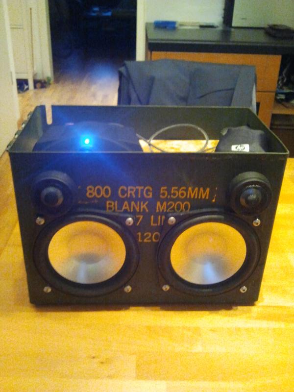

              also der DTA2 is genauso aufgebaut wie der DTA1 hat nur kein Gehäuse und demenstsprechend auch kein Batteriefach. Es fehlt auch das Netzteil. Anschluss ist Klinke. Leistung und Klang sind gut. Aber Netzteil und Batteriepack bzw. Batteriehalter gibts ja günstig. Wenn man aber alles zusammenrechnet kann man sich auch direkt den DTA1 kaufen, is halt nicht so kompakt und flexibel.
              Der Dayton DTA1 in einer alten Munitionskiste mit alten Autolautsprechern(kein Visaton sorry) funktionieren überraschend gut!!

                Da ich auch noch so eine Kiste habe, wurde eben ein DTA 2 gekauft.

                      Nein, da verwechselt Du mich mit Chaomaniac, aber ein paar habe ich schon im Vorrat. Die Mun-Kiste, hat Red besorgt, steht schon ein halbes Jahr im Keller und da gerade ein Treffen vorbei ist und die erwähnten dunklen, langen Wintertage ins Haus stehen, war die Frage von Tuti jetzt nur noch das "Los"

                          Der DTA 2 ist heute gekommen, niedliches Teil. Die Platine ist ca 30 x 70 mm.
                          Wenn die in die Mun-Kiste fällt, ist sie weg.
                          Also aufpassen...
