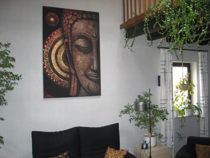

          • 3195
          Mein Raum ist auch nicht ideal. Nach hinten habe ich Null Platz darum so:
          www.visaton.de/vb/showthread.php?t=22248
            • 28862
            Bei mir hängen die direkt an der Wand, hinter dem Vorhang versteckt, der bei Bedarf weggezogen wird.
