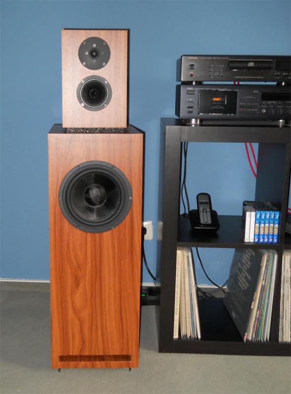

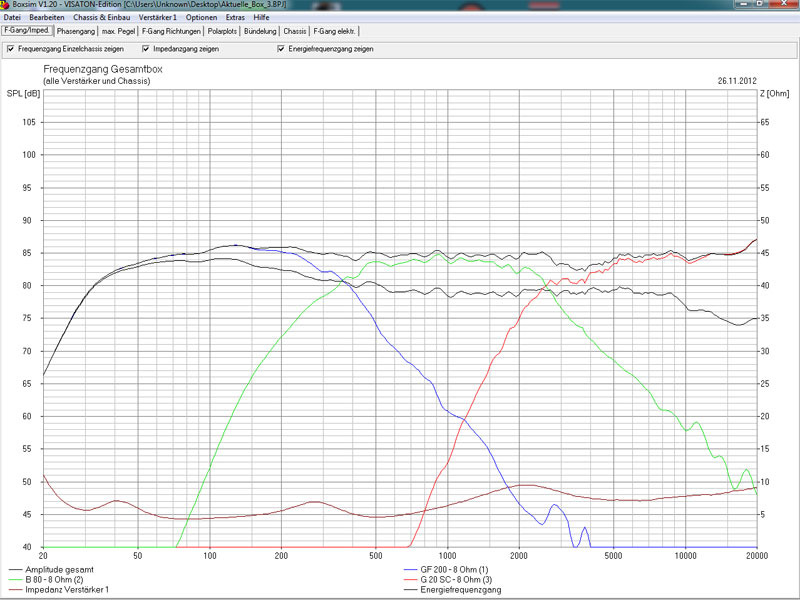

                        Ich hab das bei mir so umgesetzt.
                        Allerdings mit GF200.
                        Klanglich bin ich eigentlich sehr zufrieden, aus Neugier werde ich aber die 6dB Variante im Hochton mal ausprobieren.
                        Gruß Thomas
                        Zuletzt geändert von Taunussound; 26.11.2012, 12:01. Grund: Anbei noch ein Bild meiner Box; nicht schön aber selten.

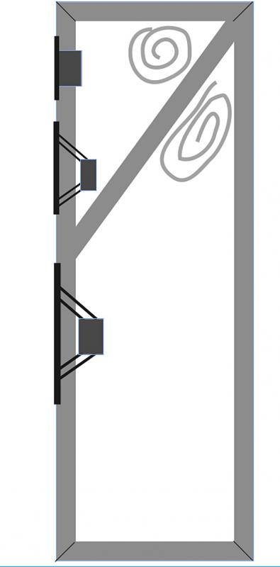

                          Vision B80 als CB
                          Ich finde die Vision B80 interessant, da ein preisgünstiger 3-Weg Klassiker, offenbar sehr unverfärbt und hochauflösend klingend, wenn auch die 6 dB-Weiche ungute (Vor-)urteile provozieren kann, aber davon verstehe ich zu wenig.
                          Was mich eher stört ist die komplexe BR-Bauweise, die auch den Helmholtz-Resonator bedingt und die enorme Tiefe von 42 cm. Bei 50 cm Wandabstand stehen die Dinger dann fast 1 Meter im Raum.
                          B.T. deutet auch eine geschlossene Bauweise an (CB).
                          Die würde ich bevorzugen, der Tiefbassverlust dürfte sich in Grenzen halten, dafür dürfte der Bass knackiger werden vor allem in Räumen um 20 - 25 qm und bei eher wandnaher Aufstellung.
                          Hat jemand einen Tipp für das geschlossene Volumen – 25 lt. wurden schon erwähnt (ich hab keine Simu)? Wo liegt dann etwa der -3 dB-Punkt?
                          Unten eine Zeichnung. Das schräge Brett soll stehende Wellen zumindest abmildern (durch Verteilung) und das Mittel-Hochton-Abteil vom Bass trennen.
                          Durch das geringere Volumen kann die Tiefe schrumpfen. Soweit ich weiß, könnte de Frequenzweiche unverändert bleiben, trotz geschlossener Bauweise.
                          Was meint ihr, liege ich da richtig?
                          Dieses Gehäuse wäre viel einfacher zu bauen und dürfte den gleichen Zweck erfüllen.
                          Die Schallwandgeometrie bliebe natürlich gleich.
                          mucartist
