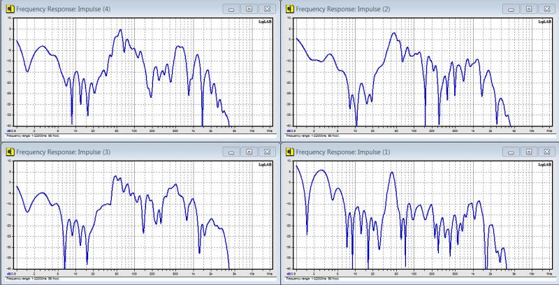

      Bleibt die Frage, ob die Resonanzen wirklich vom Raum kommen oder von LS, die den Bereich zu laut wiedergeben.
      "walwal" - Dass ein Lsp 40Hz (viel) zu laut wiedergibt ist seltenst. Aber 40Hz als Dröhn vom Raum ist fast unausweichlich. Selbstverständlich schaden graphische EQ überhaupt nicht. Die üblichen Mittenfrequenzen 40Hz, 60Hz, 90Hz ... sind meiner Ansicht nach doch recht gut gelegen.

        Floyd Toole, a leading expert in the field of sound reproduction, explains how to design the best possible listening experience for recording control rooms and home entertainment systems. This comprehensive work covers the whole sound reproduction chain from multi-channel audio configurations and the loudspeaker/room system to acoustics and psychoacoustics and the evaluation process. Part 1 shows the reader how to create the best listening experience, offering practical approaches to the sound reproduction chain. Parts 2 and 3 are an in-depth consideration of acoustics and psychoacoustics.
        Dort ist nachzulesen, warum "normale" EQ schlecht sind. Dieses Buch ist gut lesbar und interessant. Ist auch allgemeiner Wissensstand, dass nur PEQ die Raummoden ohne Nebenwirkungen (bei richtiger Anwendung) lindern können.
        Zu den 40 Hz: Mit BR-Boxen und falscher Aufstellung schafft man das schon. Auch setzt der TE einen "Mördersub" ein, von dem niemand weiß, wie er eingestellt ist.

              Es ist nicht zu erwarten, dass die Box für sich schon bei 40Hz übertreibt (BR oder was auch immer). Dein Hinweis in diese Richtung war irreführend.
              Wegen Equalizer beschaffe ich mir kein Buch (leicht zu lesen oder nicht ;-).
              Zitat von walwal
              Ja, Peaks nicht ganz glätten, sonst leiden Impulse.
              Da liegt nämlich ein unkenntlich gemachtes Stück Wahrheit drinne: Die schmalbandigen Unregelmäßigkeiten lassen sich nicht wegequalizern. Sind sie an einem Punkt im Raum weg, treten sie woanders wieder auf. Stärker! Mit "Impulsen" ist das so eine Sache - ... Wenn schmalbandige Entzerrung nicht stattfinden soll, dann reicht auch ein grafischer EQ. Eine Bandbreite von einer Terz für den betroffenen Bereich ist mehr als genug. Meist wird es ohnehin darauf hinauslaufen, den Bereich ab 40Hz (Sitzposition/Raum insgesamt) aufwärts abzuschwächen, und das Loch um 100Hz (Aufstellung mit 70cm Wandabstand) zuzufüllen.

                Nö - man sollte wissen was passiert. Der hier Rat suchende will es nunmal ausdrücklich nicht wissen. Statt mit hochkomplexer Digitaltechnik ist ihm wohl eher mit ein paar Dauemenregeln zu helfen. Und mit einer Einweisung in die Handhabung eines Messmikrophons zumindest im Bassbereich.
                Regel #1: lieber mehrere kleine Subs als ein großer

                        Und? Hier liegt ein Widersruch in deinen eigenen Aussagen! Einmal soll man nicht zu schmalbandig equalizern. Das ist ja richtig! Denn sonst hat man an einem anderen Ort nur noch schlimmere Unregelmäßigkeiten. Dann aber soll es ein hochauflösender Equalizer sein - das passt nicht zusammen.
                        Die Crux mit dem Wegequalizern ist, dass man das immer nur an einem einzigen Punkt im Raum hinbekommt. Nur 50cm weiter liegen die Berge und Täler an anderer Stelle und haben andere Stärken. Anbei vier Messungen an den Eckpunkten eines 1m x 1m Vierecks um meine streng mittige Hörposition, entsprechend Abweichungen der Sitzposition von nur 50cm. Die Tendenz ist bei allen (fast) gleich. Jedoch - genau hingeguckt!!
                        Mal müsste man den scharfen parametrischen EQ auf 40Hz/-20dB einstellen, dann wiederum auf 60Hz/-6dB, oder 50Hz oder, oder, oder?!?! Das "Problem" wurde tatsächlich durch ganz schlichte terzbreite -6dB auf 40Hz gelöst. Mit dem Rest an Welligkeiten komme ich zumindest ganz gut klar; hat ja eh' keinen Zweck!

                              Nimm einfach zwei/vier kleinere Subs (stereo) die irgendwo in die Ecken kommen. Das DCX erledigt den Rest. DBA lohnt sich nicht, weil der Raum höchstwahrscheinlich zu unregelmäßig eingerichtet ist. Die Hörposition nahe der Wand ist insofern auch recht undankbar.
                              Du kannst die Satelliten gleichermaßen zur Basswiedergabe heranziehen, und damit die "Modenverteilung" weiter verdichten. Mit dem Wandabstand hat das wenig zu tun.
