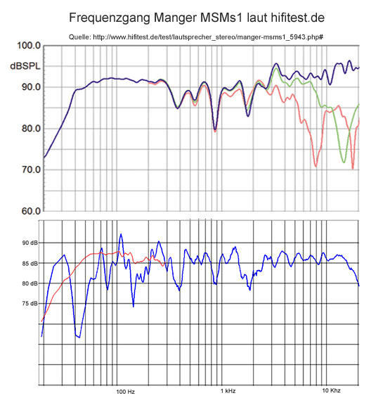

    Leider wurde der TT etwas stiefmütterlich kommentiert, vieleicht klirrt er nicht so schön wie der Manger.
    • 5973
    Bei einem Paarpreis von 13200€ ist so ein billiges Chassis von nur 150€ ja auch nicht erwähnenswert. Sind nur Peanuts!
      • 28886
      Den Preis habe ich gar nicht gesehen.
      Man bekommt aber auch was dafür
      Frequenzgang lt Hersteller
      Realität
      Klirr bei 87 und 93 dB
      "...Now to the troublesome parts: The MSW driver doesn't handle significant sound levels well. Soon the sound becomes congested and details are smeared - and I'm not talking really loud, only loud, e.g. peak 95 dB @ 1 meter....Next, my expectations regarding sound stage depth were sky high and I was seriously disappointed...."
      http://www.troelsgravesen.dk/Manger.htm
      Schade um die 12000 Euro.

        http://www.manger-msw.de/download_pd...ehifi_1112.pdf
        Die Störung bei 800/1600hz soll von Reflektionen des Biegewellenwandler kommen und hörtechnisch nicht so schlimm sein sollen wie es sich misst.. Cay-Uwe aus dem AH entwickelt gerade eine LS ähnlich des MSMs1.
        http://www.aktives-hoeren.de/viewtop...3229&start=360
        Auf Seite 28 ist noch eine weitere Messung und ein paar Statements von Cay-Uwe.
        Vielleicht sollte man diesen LS erst mal hören bevor man irgendeiner Messung aus dem Netz vertraut(die übrigens nicht von der oben verlinkten MSMs! stammt).
        Schade um die 12000 Euro. ]
        ...würde ich sicher auch nicht für diesen LS ausgeben(vorallem ohne ihn gehört zu haben) aber wer sich mal etwas intensiver mit dem Bau und Entwicklung aktiver LS beschäftigt wird sehr schnell bei einer ausgewachsenen Standbox(mit entsprechender Fertigungsqualität) im oberen 4 stelligen Bereich landen.
        Die Kosten für die Chassis sind dann der eher kleinere Posten...
        Ich finde es eher schön zu sehen das die Chassis von Visaton immer wieder von vielen renommierten Herstellern verwendet werden. Das zeigt doch nur die Qualität der Chassis.
        Gruß Udo...
          • 28886
          Hier die Messungen aus dem erwähnten Forum, anscheinend wurde der MSW vor einiger Zeit optimiert. Schön die Messung nicht aus, inwieweit man das hört, müsste man testen. Allerdings stört mich auch die (zu starke) Bündelung im Hochton.
          Aber du hast Recht, Udo. Richten wir unsere Aufmersamkeit auf die Visaton-Chassis.
