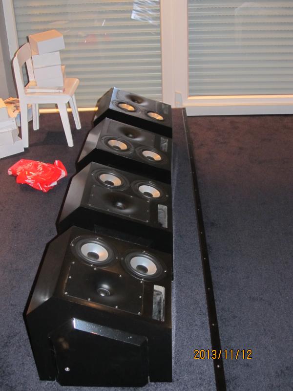

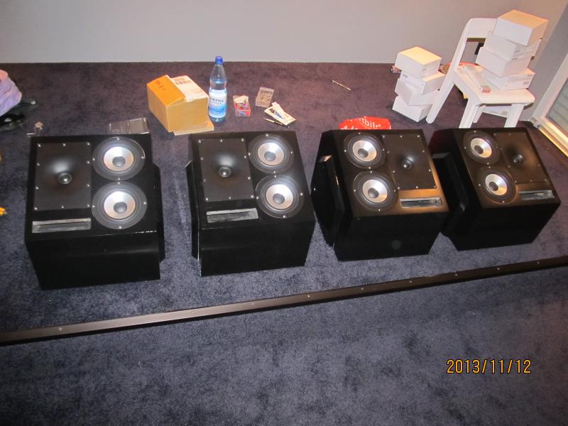

            Studio 1 Modifzierung fertig --> Bilder
            nach langem, langem Bau sind meine Studio 1 jetzt fertig.
            Ich finde Sie sind toll geworden und klingen auch so. Danke nochmal walwal für die Gehäusesimulation.
            Anbei das stolze Resultat .
            VG Jochen
