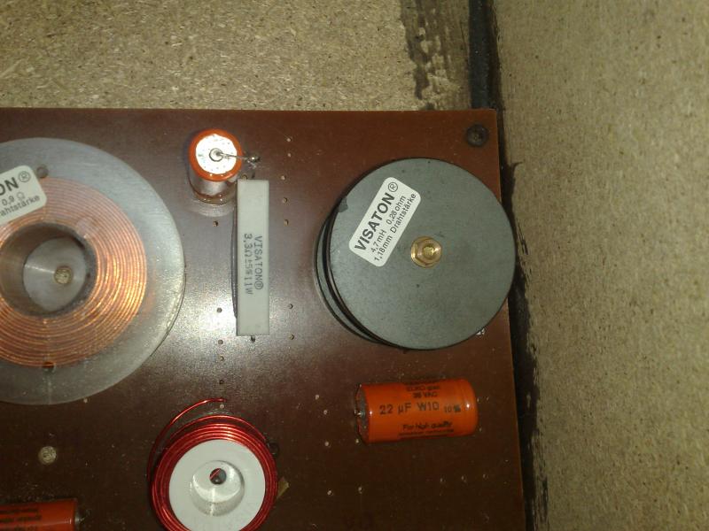

    ich habe bei meiner Vib extra II (Wsp26S Version)
    die WSP gegen die GF250 getauscht und habe in diesem Zuge die Frequenzweiche mal angeschaut. Diese Art kann ich aber nirgends entdecken ich habe noch ein Heft von 1990/Aug auch da ist die FQ_Weiche anders. Es handelt sich um eine originale Weiche von Visaton, von wann die Box ist kann ich auch nicht genau sagen, auf jeden Fall vor 94. Da hab ich sie nämlich gebraucht erworben. Der Wsp26S von damals hatte auch noch den orangenen Aufkleber, wurde bereits getauscht. Auch die DSM50FFL wurden gegen die neuere Version (geprägte Sicke) getauscht.

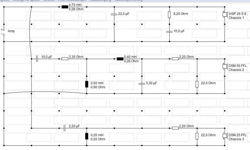

    Bei der angehangenen Datei habe ich die Weiche in Boxsim eingegeben. Die Spannungsteiler sind tatsächlich aber die Pegelregler, also die Widerstände gibt es nicht.
    GGf. kann mir von Visaton jemand verraten von wann die Weiche/Box ist.

    Das könnte die erste Vib Extra sein.
    Die 4,7mH Spule macht mich aber etwas stutzig
    Da müsste Visaton genaues wissen.

      Mich macht auch der Mitteltonzweig nachdenklich.
      10µF oder 22µF als erster Serienkondensator ist doch mal ein Unterschied.
      Ich gehe mal davon aus das die Abstimmung auch nicht mehr 100% ist, da seit längerem schon die neuen DSM50 verbaut sind.
        Dafür ist die Spule deutlich größer was etwa die gleiche Trennfrequenz ausmacht.
        Aber wie gesagt: Visaton sollte genaues wissen.

          es handelt sich um die allererste Variante der VIB-Extra II von 1988, jedoch leicht modifiziert, da z.B. damals schon Pegelregler verbaut wurden. Diese wurden anscheinend bei dir gegen Festwiderstände ausgetauscht.
          Was mir jedoch etwas komisch vorkommt, sind die hochgestellten Kondensatoren. Laut meines Wissens wurde dies ab Werk nie gemacht, da die Beinchen für solch eine vertikale Ausrichtung zu kurz sind. Hier hat evtl. jemand nachgebessert.
          Falls du die Frequenzweiche weiterverwenden möchtest, würde ich dir empfehlen, die orangenen Kondensatoren (ELKO) durchzumessen. Aufgrund des Alters (immerhin ca. 24 Jahre) könnten sie ihren Wert geändert haben oder teilweise ausgetrocknet sein und somit bzgl. Spannungsfestigkeit nicht mehr das liefern, was sie früher sollten.

            Zu1.
            Es sind Pegelregler verbaut,
            die Spannungsteiler zur Pegelabsenkung wie in Boxsim gibt es nicht in Wirklichkeit. Aber der 3,3Ohm Widerstand in Serie ist vorhanden.
            Der andere Widerstand auf dem Foto 8,2Ohm ist vom Impedanzkorrekturglied im TT Zweig.
            Zu2.
            Die Beinchenlänge passt schon es wurde der Draht vom Widerstand hochgezogen.
            Zu3.
            Vielen Dank für den Hinweis, bzüglich Spannungsfestigkeit.
            Nein ich werde die Vib zur Vib GF umbauen (samt neuem Gehäuse) und auch die Weiche von der Vib GF verwenden. Die Pegelregler werden auch verschwinden und durch MOX Resistoren ersetzt und die Elkos werden an wichtigen Stellen durch Folien Kondensatoren ersetzt.
            Gibt es denn noch den Bauvorschlag der alten Vib extra?
            Ich würd den gerne mal sehen. Also als Scan.
