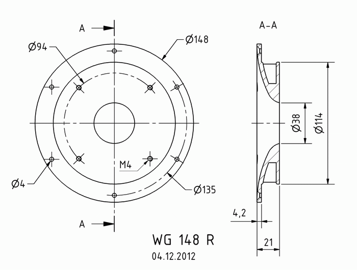

                Hier muss ich gestehen, dass wir schlicht und einfach zu groß ausgefräst haben (da ist nichts ausgerissen, hab extra nen neuen scharfen Fräster genommen und hab in drei langsamen Schritten die knapp 4 mm Tiefe gefräst). Das Waveguide wurde nicht abgedreht. Es ist das erste Muster des WG 148 R, welches schon von Werk aus rund ist.
                Hier die Zeichnung dazu:

                  Bei dem runden WG war ich jetzt gespannt, ob es 4 oder 6 Bohrungen haben wird, das ist also schon die fertige Version gewesen, mal sehen, wie es im Forum ankommt.
                  Stichwort: Concorde hat AL mit 4 Schrauben, La Belle hat B200 mit 6 Schrauben.
                    • 28432
                    4 Schrauben wären mir an dem labbeligen WG (ich übertreibe) zu wenig.
                    Übrigens hat auch der Al 200 6 Schrauben (löcher), der Al 130 4 und es hat mich nicht gestört. Aber ich mache die Schrauben nie zum Designobjekt.
