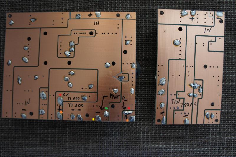

    Hallo zusammen....
    seit längerer Zeit bin ich als Gast ein stiller Mitleser gewesen. Nun heute nach meiner Anmeldung hätte ich gleich mal ein paar Fragen.
    Ich plane eine Vox 253 Mti.
    Den Bausatz habe ich bereits hier bei mir zu Hause liegen.
    Bei der Frequenzweiche bin ich mir jedoch nicht so ganz sicher wie man die Lautsprecherleitungen genau anlötet.
    Es ist zwar alles beschriftet, jedoch irgendwie nicht so genau. ( Für mich auf jeden fall)
    Vielleicht könntet Ihr mir da mal ein wenig auf die Sprünge helfen.
    Ich habe die einzelnen Anschlüsse mal mit verschiedenen Farben markiert.
    Wo genau Löte ich also was an?
    Für mich stellt sich eigentlich immer nur die Frage rot oder orange, grün oder gelb?
    Vielen Dank schon mal für die Antworten.
    egal, da wo es einfacher geht

      ok...also herscht auf der jeweiligen Platinenebene das gleich Potenzial? Werden beide Weichen dann einzeln an das Anschlussterminal angeschlossen?
        • 5972
        einzeln?
        Schließe sie einfach parallel an. Beide minus (in) an minus, beide plus (in) an plus.
        Oder eben jeweils einzeln, falls Du Bi-Amping machen willst.
        Ich habe es nur gemacht, weil ich 2 Endstufen Arbeitslos hatte. Ich höre nämlich keinen Unterschied (und wie ich gelesen habe, andere auch nicht)
