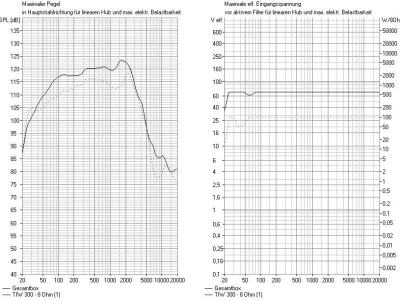

                          • 28848
                          Entscheidend für die Auslegung des Sub sind nicht die Sat-LS, sondern wie laut und tief du willst.
                          Ich habe den TIW 360 in 40 L CB, in 25 L verlierst du bei 30 Hz nur 2, bei 20 Hz 3 dB. Ist also fast wurscht. . Wenn du Tiefbass anhebst mit dem Modul, ist der Hub pegelbegrenzend. 95 dB bei 30 Hz ist Maximum. 200 Watt ist das Minimum. In 25 L BR brauchst du 500 Watt und kommst auf 102 dB
                          Mit dem TIW 200 XS sind es 5 dB weniger.
                          Als BR in 25 L schaffst du 100 dB
                          Du brauchst also viel Saft schon ohne Anhebung des Tiefbasses. Es gibt keine Wunder.
                          Viel einfacher geht es mit dem W 300 S in 100 L. Da kommst du mit 100 Watt auf 102 dB und brauchst in BR keine Anhebung. Siehe Sonja Heimkino.
                          Also entweder groß und preiswert oder klein und teuer.
                          Anhang:
                          TIW 300 in 25 L BR - W 300 S4 in 100 L BR
                          Zuletzt geändert von walwal; 12.09.2012, 11:30.
