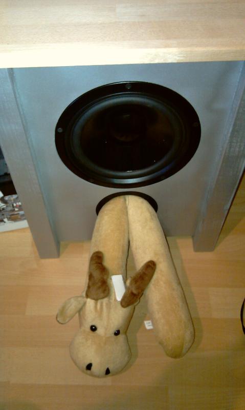

    Für einen Bekannten soll ein Subwoofer mit w250s in 100l gebaut werden. Da es erstmal in einen kleinen Raum kommt wäre es wohl am sinnvollsten den Subwoofer geschlossen zu bauen aber es sollte am besten für später auch für große Räume geeignet sein also wäre es wohl am sinnvollsten eine Bassreflexabstimmung nach Visaton Vorschlag zu Bauen und es verschließbar zu machen. Wie verschließt man am besten die Bassreflexrohre oder sollten die generell anders gebaut werden damit man die gut verschließen kann?

    Das ist einfach. Der altbekannte Sockentrick. Oder auf einem Lautsprechertreffen gesehen, ein Stopfen aus Schaumstoff, dann ist das Rohr schnell offen oder zu.

      Also der Bassreflexrohr Verschluss muss nicht unbedingt etwas festes sein wie Holz es muss nur mehr oder weniger Luftdicht sein?
        Richtig.
        Ich nehm auch immer zusammengerollte Schaumstoffreste.
        Ausprobieren ob's ausreichend dicht ist, kann man indem man mit einer Test-CD einen niederfrequenten Sinus (20 Hz oder so) laufen lässt und am BR-Rohr (-Stopfen) fühlt, ob sich noch was rührt. Oder ganz professionell via Impedanzmessung. Ist aber wirklich nicht nötig.

          Elac liefert z.B. Schaumstoff-Stofpen zum Rohrverschluss mit.
          Schaumstoff ist vielleicht nicht genau luftdicht, verhindert aber trotzdem die BR-Funktion.
          Sockenknäule gehen genauso wie auch Handtücher oder alles Ähnliche, was sich vom Volumen her ins Rohr stopfen läßt.

              Bei normalen BR-Rohren ist das verschließen relativ einfach. Einfach zupropfen und fertig. Notfalls eine Impedanzmessung durchführen und nach "Doppelhöckern" Ausschau halten.
              Bei sehr langen, oder gar mehrfach gewinkelten Kanälen oder Rohren sollte es möglichst komplett (am besten das komplette Rohr vollstopfen oder am Rohranfang - also von innen aus - verschließen) geschlossen werden, da sonst evtl. ein kleiner ungünstiger Helmholtzabsorber etc. entstehen kann. Ich hatte das mal während eines Praktikums bei einer Testbox, bei der der mehrfachgefaltete und sehr lange Kanal mit einem Brett nur beim Austritt verschlossen wurde und damit eine messbare Störung entstand.

                Ein "Zuglufttier" ist quasi schon vom Namen her wie dafür gemacht...
