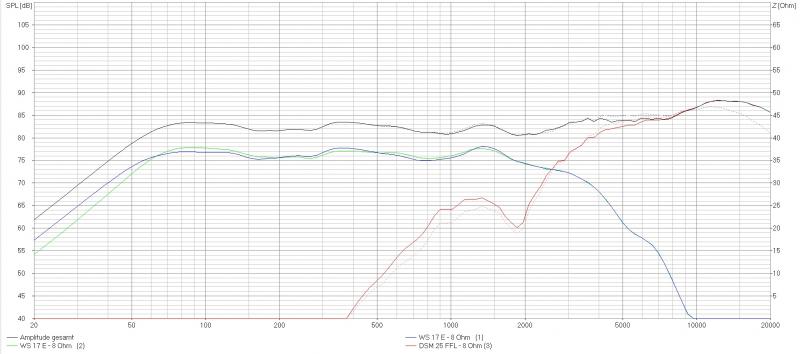

    Hallo zusammen.
    würde gerne anstelle des SC 10 N einen DSM 25FFL verbauen. (hab ich noch rumfahren ) Gehäuse Korektur ist, da HT soweit ich das sehe nicht erforderlich!?
    Habe das Ganze dann auch mal mit Boxsim durchsimuliert, da ich leider nur minimalstes Grundwissen habe, fällt es mir schwer zu sehen ob eine Korektur an der Frequenzweiche notwendig ist, oder auch nicht. (ab 10kHz wirkt es ein bischen sehr hoch),
    Es wäre sehr nett, wenn sich hier jemand das mal anschauen könnte und seine Meinung dazu sagen könnte.
    Vielen Dank im vorraus

    Ich persönlich empfand die Clou als recht bummsig untenrum, was durch eine Wandnahe Aufstellung noch verstärkt wurde.
    Daher würde ich den WS17E jeweils rd. 25 Liter GHP gönnen. Als Kondensator irgendwas ab 470uF aufwärts. Bei der Entry habe ich 820uF genommen.
    Ansonsten ist das kein schlechtes Konzept, mal davon abgesehen, dass die Kalotte für die TMTs eigentlich viel zu schade ist, aber das weisst Du, denke ich selbst.
    Viel Spass beim Basteln
