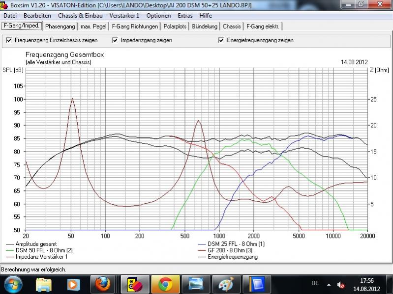

    es soll für Freunde zwei Monitore in Anlehnung an K+H entstehen.
    Hierfür finde ich gerade für das Nahfeld eine Kombination der DSMs sinnvoll.
    Und zwar hätte ich an eine Kombination von GF200-DSM50-DSM25 gedacht. Aber auch TIW 360, WSP21S, G50 und G25 sind hier vorhanden.
    Trennfrequenzen sollten ca. 700 HZ und ca. 3500 Hz sein, aber für andere Meinung ist immer ein offenes Ohr vorhanden.
    Da die Monitore ja sehr Wandnah aufgestellt werden, frage ich mich, ob nicht ein geschlossenes Gehäuse sinnvoller ist und dann eventuell mit GF250.
    Wie wäre der sinnvolle Aufbau der Weiche mit der unten gezeigten Anordnung?
    Bisher habe ich z.B. keine Weiche für Casablanca oder VIB Star als Grundlage einer BoxSim Datei gefunden.
    Hat jemand schon eine ähnliche Konstruktion gemacht?

    Lieber etwas höher TT-MT trennen, speziell bei den DSM. Ein 17er wäre besser.

      bin für alle Vorschläge offen.
      Bei der VIB TRI-STAR sind die Trennfrequenzen 800 und 5000 Hz.
      http://www.visaton.de/vb/showthread.php?t=5880
      Wenn die Trennfrequenz bei einer G50 wesentlich tiefer sein wird, hätte ich auch mit einer Kombination von G50 +DSM 25 kein Problem...
      Bei der Casablanca 2 sind es 800 und 6000 Hz..
      http://www.visaton.de/vb/showthread.php?t=23820
      http://www.visaton.de/vb/showthread.php?t=16991
      Bei der Audience GF sind die Trennfrequenzen der G50 + G25 sogar bei 700 und 5000 HZ.
      http://www.visaton.de/vb/showthread.php?t=4315

              Kann man die BoxSim Simu noch wesentlich verbessern?

                • 1939
                Wenig
                Aber die 50 l Bassreflex stimmen nicht mehr.

                  Hier mal ein Bildchen.
                  Jetzt werde ich mal versuchen die Trennfrequenz mit Waveguide für die DSM 50 und Waveguide DSM 25 auf 700 bzw. 3500 zu legen.
                  Werde mal ein paar Versuche mit dem Waveguide für die DSM 50 machen...
                    Würde sagen Ja! (weniger Bauteile / besserer Frequenzgang unter Winkel) Boxsimmdatei anbei.

                      Moin,
                      wieso nicht einen Konus-Mitteltöner oder den FRS8 als Mitteltöner nehmen?
