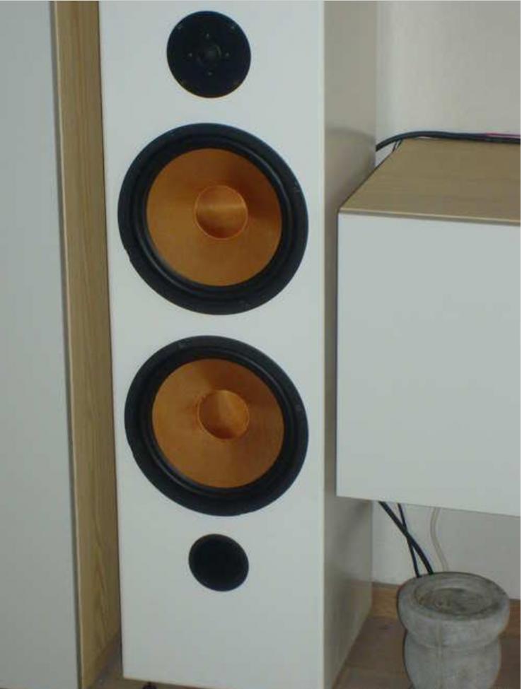

    Hallo.
    Könnte mir jemand sagen, ob die zwei abgebildeten Woofer tatsächlich von Visaton sind?
    Sollten mindestens 10 Jahre alt sein.
    Danke im Voraus.
    mfG Jerom de Haan
    Nie im Leben, der Hochtöner vielleicht, könnte ne G20 oder 25 sein, die Bässe net, 4 Loch, W...S Serie fällt aus, W Serie auch weil keine Verstärkungsringe, WS Serie auch weil Korb net passt, AL eh net, GF eh net, WSP sowiso net, also was andres. Schraub sie halt mal raus und schau was drauf steht auf den Luftpumpen.

      Danke,
      Der Verkäufer möchte es nicht raus schrauben. Zum hin fahren und überprüfen wohnt er zu weit weg.
      Er meinte, es ist eine spezial Ausgabe von damals :s
      mfG Jerom de Haan
        Seltsam, was zu verbergen? Vielleicht sinds ja keine schlechten LS, aber sicher keine Visatons. Wenn er zu faul ist (oder zu schlau) mal einen auszubaun.......
        Wenn man nichts drüber weis ist das ne gute Ausrede ums schön zu reden sein Unwissen über die eigene Sache.

          Das sind auf keinen Fall LS aus der W...S - Serie (siehe Schraubenlöcher am Korb), auch keine älteren W - Serien, die hätten Rillen am Membran. - Visaton hatte meiner Meinung nach auch keine Sonderserien in der Farbe auf den Markt. - Tippe mal auf div. Billigprodukte von NN - Herstellern....
            Kann, muss net sein, auf ebay unter "Kenford" taucht ähnliches auf, können aber auch wertige Teile sein, müsste halt jemand kennen und wissen was es ist, wäre so einfach wenn der Verkäufer die Dinger mal ausschrauben würde.

              Ich meine mich dunkel zu erinnern, dass es die GFs auch mal in gelb gab
                • 1967
                Das sind keine gelben GFs
                Die haben eine schwarze Dustcap.
                Ich hab sie hier und bin mir sicher.
                Die gelben Kenford sehen so aus
                http://www.lautsprecherland.de/Lauts...ssis::214.html
                MFG
                Christoph

                  Beim HT bin ich mir fast sicher, dass es 'ne G20FFL ist, da ich die auch hab'
                  Die TT's könnten tatsächlich Kenford's sein, die ähnlichkeit ist schon groß, bis auf die Farbe, in die selbe richtung gehen aber auch die Gradient MDS.
                  Wenn die TT's aber wirklich so orange (und nicht gelb) sind, wie es auf dem Bild aussieht würde ich aber doch eher auf Billigchassis bzw Car-Hifi tippen ...
                    • 28802
                    Egal, was da verbaut ist: Fehlkonstruktion - nicht kaufen. 2 TT und ein HT mit so großem Abstand kann nix werden.
                    Und ohne Hörtest schon mal gar nicht!
                      Und wenn es eine 2 1/2 - Wegwe Box ist?
                      Bitte nicht zu vorschnell urteilen...
                      Gruß Jörn
                        Auch wenn ein MDS umlackiert worden wäre, es kann keiner sein, wenn man am Foto genau schaut kann man den Stahlblechkorb mit Gummi- oder Papierring drauf erkennen, genauso wie beim BG20, die MDS haben einen schönen Gusskorb.

                          Schau mal an, der Verkäufer hat geantwortet.
                          1 x Tweeter: Tonsil, Leistung: 80 - 160 Watt, nominal 100 Watt (€ 69,00)
                          2 x Bas speakers: Visaton Profiline Gold, Glass fibre membraan, Leistung 80 - 150 Watt, Nominal 100 Watt (Preis damals € 129,00 p.st)

                            Wenn der HT Tonsil ist dann ist das der, der von Visaton mit DTC110 in der Conrad-Serie ersetzt wurde. Der hat meines Wissens auch nie 70€ gekostet eher 25€.
                            • F.H.
                              • 05.10.2011
                              • 1014
                              Bei Visaton gab es nie eine "Profiline Gold". Es gab tatsächlich ganz kurz mal den GF 200 und den GF 250 mit gelber Membran. Aber wir horr schon geschrieben hat, waren die Staubschutzkalotten schwarz.
