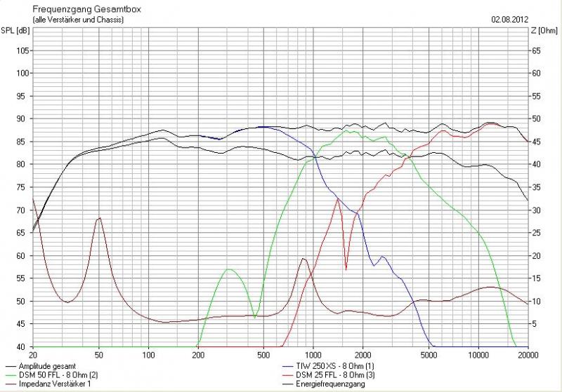

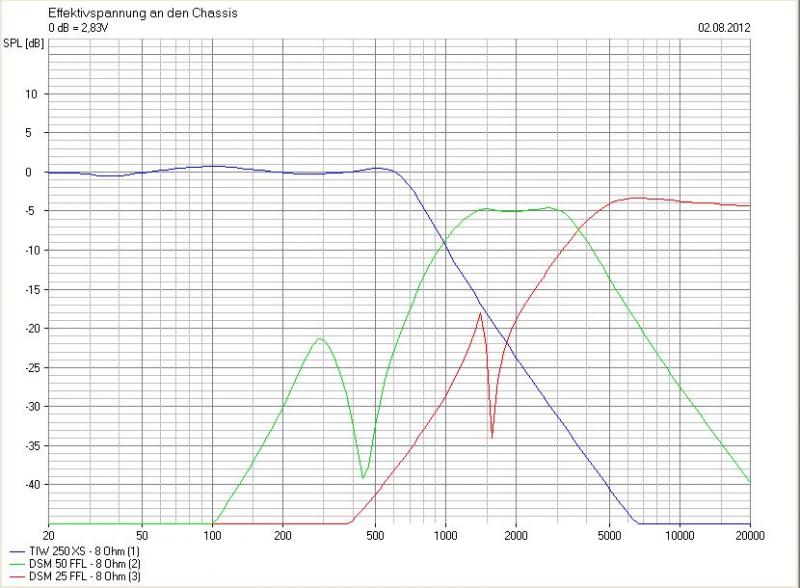

    Mein Ziel ist eine Standbox mit folgenden Eigenschaften:
    - Läuft an meinem Denon Receiver (6 Ohm Impedanz)
    - ca. 100 - 120 cm hoch
    - im Bereich der DSMs nicht breiter als ca. 20 cm.
    - Volumen eher kompackt also zw. 55 und 70-80 l.
    - Frontalbass.
    - für ein normales Wohnzimmer, also einfachere Positionierung.
    - möglichst nur noch ein zus. Bass, oder zwei parallel/Seriell geschaltete Bässe.
    - einfacher Aufbau.
    Ich habe ein Paar DSM50FFL-8 und ein Paar DSM25FFL-8.
    Ich habe mir die ATLAS COMPACT MK V angesehen, aber 150l sind für mich nicht
    wirklich kompakt. Die der CASABLANCA MK IV markiert da wohl das untere Ende.
    Eine Kreuzung zwischen diesen beiden Polen wäre vermutlich ok. Ich habe einige Simulationen mit zwei GF200 oder einem TIW250XS gemacht. Letztere wäre
    im Moment mein Favorit. In der Bucht werden Weichen angeboten für die
    Kombination TIW300,DSM50,DSM25. Aber der TIW300 braucht sicher ein Gehäuse

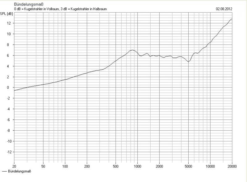

    jenseits meiner Vorstellungen und kann der überhaupt bis >800Hz?
    Daher ein paar Fragen:
    - kann ein TIW250 bis 700-800 Hz sinnvoll eingesetzt werden?
    - welche Abstriche müsste man da machen (Bündelung)?
    - Welche Tiefmitteltöner würden da drunter passen?
    (z.B. 2x Al130* + !Visaton-Woofer?)
    (oder 2x W130S-4 wg. Impedanz)
    - Wenn ich zw. dem Bass und der DSM50 ein (Paar) Tiefmitteltöner einsetzen
    muss, sollen die/der nicht das schwächste Glied sein.
    - Macht ein Wafeguide für den DSM25 Sinn (wenn ein DSM50 da drunter sitzt)?
    Würde es Sinn machen, bei der Atlas den Al170 durch zwei seriell geschaltete
    W 130 S 4 OHM und den TIW300 durch einen TIW250XS in ca 55l zu sersetzen?

    TIW 250, Al 170, darüber die 2 DSM und fertig ist die Laube.
    Keine doppelten MT und die w schon gar nicht.
    Waveguide macht hier weniger Sinn und ist nicht ohne Messung zu kombinieren.
    Oder den TIW weglassen plus aktiven Sub.

        Ich würde anstreben, die von den Kalotten gelieferten 90dB zu halten. Von sofern würde der TIW250XS ausscheiden. Zwei GF200l, oder wenns kompakter werden soll zwei AL170 fände ich spannender.

          Danke für die Anregung. Immerhin sind 90+20 schon mal kompakter als 120+20 .
          Allerdings habe ich meine Zweifel, dass mein Denon diese Impedanz packt.
          Der ist für 6-Ohm-LS ausgelegt (und schaltet bei 4 Ohm ab).

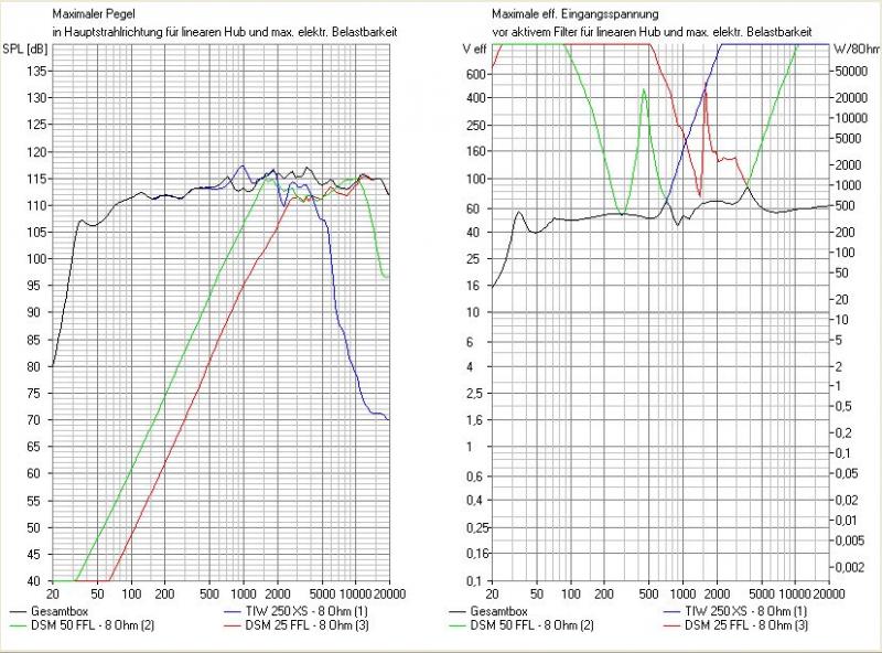

                  Anbei ein Schnellschuss
                    • 28347
                    Der Denon muss das packen, sonst ist er Schrott. Jeder übliche Verstärker muß laut DIN 3,2 Ohm vertragen. Die Hersteller geben immer höhere Werte an, um sicher zu gehen.

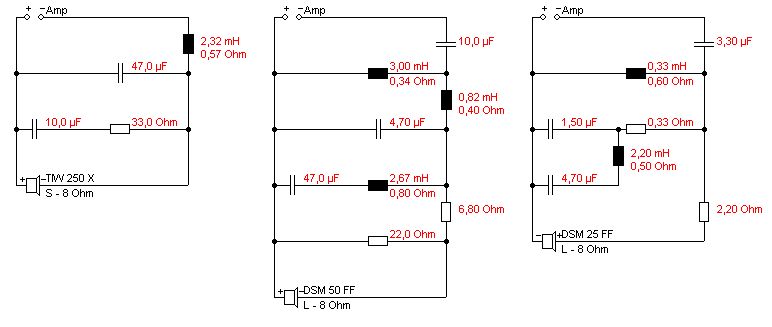

                              Die Vib Tristar ist ein guter Vorschlag. Da könnte man auch den W 200 S8 einsetzen, den habe ich bei den Sonjas verwendet und Pegel kann der ausreichend. Der GF 200 geht sicher auch, der Al 200 passt optisch prima, könnte aber bei 1000 Hz Probleme bekommen.
                              Weichenvorschlag anbei, Feinheiten können noch optimiert werden.
