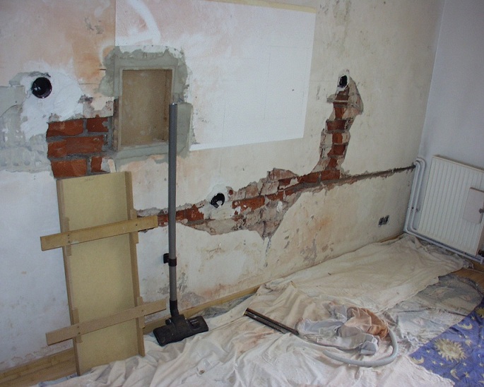

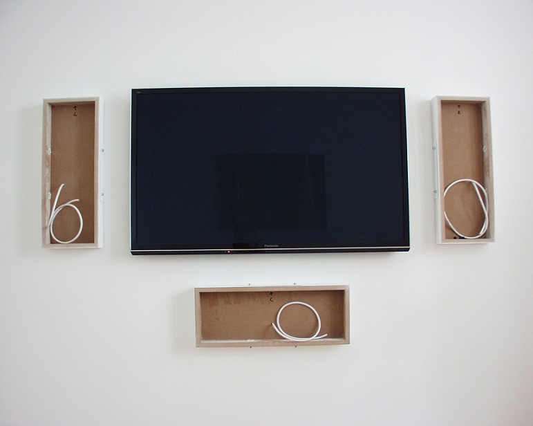

    Ich habe bereit voíel in diesem tollen Forum gelesen, aber leider fehlt mir immer noch die Lösung zu meinem "Problem". Ich bin grad dabei (Bilder folgen), ein 5.1 System zu konstruieren. Die LS sollen um den Flach-TV an die Wand. Die recht flachen Gehäuse (6,5 Liter) sind bereits fertig gestellt. Das Gehäuseprinzip soll geschlossen sein. Unter ca. 100Hz, soll ein Sub die Sateliten unterstützen.
    Nun stellt sich die für mich die Frage, wie und welche Chassís ich am besten einsetzte. Reicht das Volumen, für eine D`appolito Anordnung (W100 oder gar 130) ? Oder doch besser einen W130 mit HT ? Was meint ihr ?

          Hallo Jürgen,halle Daniel,
          danke für eure Kommentare. Das Foro zeigt die Anordnung von L,R,C.
          Die Gehäuse haben 6,6 Liter Volumen. Die Schallwand wird montiert, wenn ich weiß, welche Chassis dafür am besten geeignet sind. Anscheinend gibt es Probleme mit dem Dateianhang (88KB, 760x760)

            Mit dem Center hast du schon mal die schlechte Version gewählt. Wenn da zB ein D'Appo reinkommt, ist die Abstrahlung für seitlich sitzende Hörer schlecht/verfärbt. Und nicht D`Appo sieht komisch aus. Mit Abdeckung ginge das optisch.
            Wenn die Bijou preislich ok ist, ist das meine klare Empfehlung. Wie sind denn die Maße der Gehäuse? Noch besser wäre ein richtiger Wandeinbau gewesen. Ist die Wand vorgebaut? Wo kommen die Kabel hin?

              Steinwand (12cm). Kabel liegen UP. Gehäuse MDF 19mm, Schallwand 22mm. LS-Tiefe = TV Tiefe = 12cm. Max Einbautiefe = 65mm. Die Chassis von LR werden im unteren Drittel verbaut, damit verläuft die Achse zum Center, nicht ganz so "krumm". Die Konstruktion entspricht in etwa der der KEF T305. Die KEF, mit ihren 1,5 Liter Volumen (GG), klingen ganz ordentlich. Nur 1700€ sind mir zu teuer. Abstand zum Sofa (3-Sitzer), sind ca. 2,5m.
